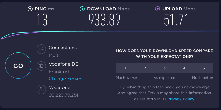

Hallo Community,
das klingt vielleicht nach Klagen auf hohem Niveau. Aber gibt es für mich eine Möglichkeit die wirklich gebuchten 1000 Mbit an meinem Anschluss zu erhalten statt "nur" der 900 Mbit ? Ein bekannter meinte man solle nach der Umstellung von dem Tarif bei Vodafone anrufen und den Anschluss neu "synchronisieren" lassen.
  • In welchem Bundesland wohnst Du?  NRW, 44225
  • Welchen Vertrag hast Du? Cable Max 1000
  • Welches Modem/ Router nutzt Du? Vodafone Station
  • Nutzt Du ein Leih-Gerät von uns oder hast Du ein eigenes Gerät? Leih-Gerät
  • Welcher Fehler tritt auf? (Geschwindigkeit zu gering; Packetloss) Schicke dazu auch Screenshots von Speedtests (mit Datum und Uhrzeit) und Tracerts/ Pingplotter-Messungen bei Packetloss oder Ping-Problemen
  • Wie ist Dein Endgerät mit dem Modem verbunden?  LAN
  • Welchen Browser verwendest Du normalerweise? Firefox
  • Welches Betriebssystem hast Du auf Deinem Rechner? Debian 10 / Windows 10
  • Beginn und Zeitraum der Störung. Es gibt keine Störung lediglich eine zu langsame Leitung.
  • Welche Maßnahmen wurden durch die Störungshotline (erreichbar unter 0800-5266625 für Vodafone Kabel Deutschland bzw. 0221/46619100 für Vodafone West) durchgeführt? Bisher keine wollte mich erst im Forum erkundigen.

reneromann
Du kratzt mit den Werten am Maximum dessen, was möglich ist.
Das eigentliche Problem ist hier nicht (mehr) die Kabel-Leitung, sondern die Gigabit-Netzwerkverbindung.
Hintergrund: Das "Gigabit" bei Gigabit-Ethernet bezieht sich nicht auf die Nutzdatenrate (also Brutto), sondern es bezieht sich auf die übertragene Datenrate inklusive Steruerinformationen (z.B. IP- und TCP-Overhead) - also netto.
Und da ist die Rechnung dann leider folgende:
Ein Ethernet-Paket hat eine maximale Größe von 1526 respektive 1530 Byte.
Davon gehen folgende Werte weg:
* 8 Byte für Präambel + Start Frame Delimiter (die Startmarkierung des Frames)
* 14 Byte MAC-Header (MAC-Adresse des Empfängers, MAC-Adresse des Senders, Frametyp/-länge)
* optional 4 Byte für 802.1Q (VLAN-Tagging)
* 4 Byte Frame-CRC
* IP-Header (mind. 20 Byte bei IPv4; mind. 40 Byte bei IPv6)
* TCP-Header (mind. 20 Byte)
-und-
* 12 Byte Interpacket Gap (Abstand zwischen zwei Ethernet Frames)
Im Optimalfall überträgt man also 1460 Byte (1500 Byte Payload des Ethernet-Frames abzüglich IPv4- und TCP-Headers), belegt dafür aber 1538 Byte auf der Leitung (1526 Byte Framegröße ohne VLAN-Tagging plus Interpacket Gap)...
Das macht dann bei 1 GBit/s netto (also 1.000.000.000 bit/s) dann für IPv4 mit 1460 / 1538 multipliziert nur noch rund 949 MBit/s brutto; bei IPv6 sogar nur noch 1440 / 1538 = 936 MBit/s...
Mehr gibt dein Gigabit-Netzwerk zu Hause einfach nicht her.

Alles klar. Das klingt auf jeden Fall gut. Dann kann ich ja beruhigt sein. Vielen lieben Dank für die tolle Aufschlüsselung.
