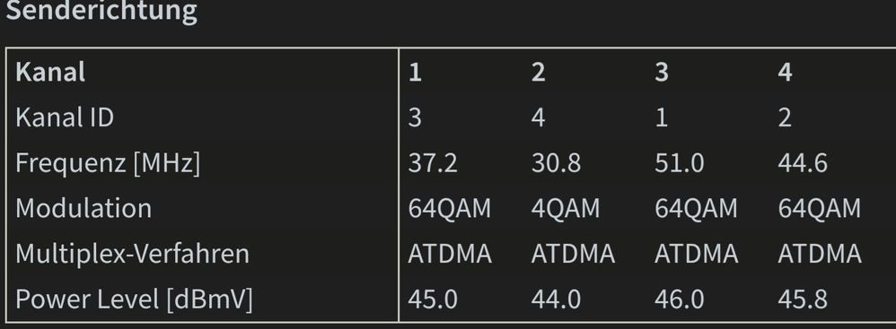

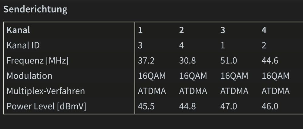

Hallo das hatte ich schon mehr mals getestet gehabt mit eurer Vodafone Hotline, statt es besser wird hab ich dennoch Probleme und bitte um Eröffnung eines Tickets Screenshot_20211106-132636_Samsung Internet.jpg
Hallo, kurze Zeit später siehe Bild
Das ist doch nicht normal, da ich das Internet nicht richtig benutzen kann bitte ich um Eröffnung eines tickets und ich möchte bitte eine Gutschrift bekommen.
Mit freundlichen Grüßen

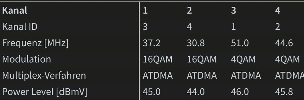

Hallo, Mein Anschluss wurde heute geprüft (mit eurem Modem) siehe da es sind Auffälligkeiten in der Leitung zu erkennen. Wenn ich schon das Foto sende mit der Senderichtigung erkennt jeder Profi das es nicht an der Box liegt sondern von außerhalb.Screenshot_20211106-184417_Samsung Internet.jpg
Ticket ist schon eröffnet!
Bitte um eine Gutschrift.

Hallo TheEqualizer,
was ich bei den Screens sehe, ist eine schwankende Modulation. Das muss erst einmal nicht heißen, dass Dein Anschluss gestört ist. Die Pegel selbst sind in Ordnung.
Treten die Probleme zu bestimmten Tageszeiten auf? Ich benötige 2 bis 3 Testergebnisse mit Tag und Uhrzeit. Führe bitte auch einen Pingplotter zu einem der betroffenen Gameserver durch und poste hier ein Bild des Ergebnis.
Beste Grüße
Tina
