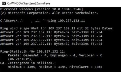

kannst du die IP anpingen?
Das Problem dürfte eher an einer Fehlkonfiguration der Firewall des Hosters liegen, der die DS-Lite-Gateways von Vodafone blockiert...
Antwort von 109.237.132.11: Bytes=32 Zeit=24ms TTL=56

Der Pingtest ist wohl OK
Ich werde das mal bei alfahosting anfragen. Danke. Wobei schon komisch ist, das dieses Problem quasi über Nacht auftritt.
