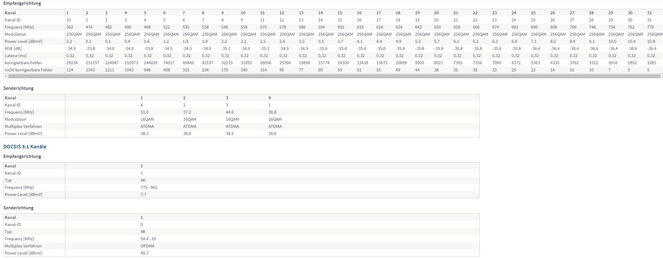

Dabei festgestellt das ich in Senderichtung IMMER nur 16QAM habe (habe davon nicht genug Ahnung, meine aber gelesen zu haben das wäre nicht so gut).
Mein grundsätzliches Problem ist die nicht erreicharkeit vom Internet, obwohl gemäß FB alles in ordnung ist (Verbunden ↓ 1095,7 Mbit/s↑ 54,8 Mbit/s). Das betrifft alle Geräte (6x Amazon Echo / 5xNotebook / 4x Smartphone / 3x TV / 4x DesktopPC + div Heimautomation)

Signalpegel posten !
Der glubb is a Depp

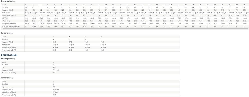

Du  meinst die Kanalübersicht auf der FB Seite? Die ist unten angehangen.
hier nochmal als eingebettetes Foto:
oder meinst du etwas anderes?
Pegel sehen bescheiden aus.
Das sollte sich ein Techniker vor Ort anschauen.
Gruß Robert
Das dachte ich mir bereits, allerdings ist die Telefon-Hotline der Meinung das Problem wäre bei mir. Was soll ich denen denn erzählen damit ich ernst genommen werde??
sage Modemwerte total aus der Toleranz, das reicht!
