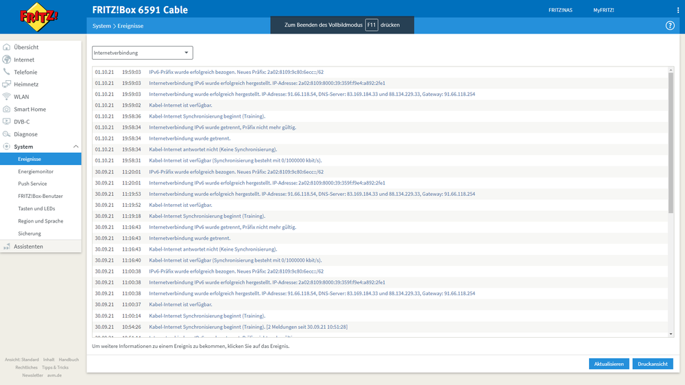

#4.jpgSehr geehrte Damen und Herren,
Das Forum ist meine letzte Hoffnung, denn innerhalb 1 Woche waren zwei Techniker da und ich habe den Eindruck, jeder macht etwas anderes und hat eine andere Prognose ohne zu viel in Detail zu gehen, jedoch bin ich sehr enttäuscht von den Terminen.
Mein Upload ist regelmäßig gestört.
Letzte Woche Dienstag, konnte mein Internet auf Dual Stack umgeschalten werden und es war ca. 1 Tag möglich ohne Probleme zu arbeiten.
Am Mittwoch kam ein Techniker und anschließend waren die Verbindungsabbrüche wieder präsent. Der Techniker reparierte den Upload von 13 Mb/s auf wieder vertraglich zugesicherten 50 MB/s.
Der Techniker heute drehte meine Verbindung etwas fester und stellte einen Rückwegsstörung fest. Nach 5 Minuten war der Termin vorbei... - das Ticket ist angeblich auch schon wieder geschlossen.
Die Fehler im Ereignisprotokoll der Fritzbox hat leider auch keinen interessiert.
Die Probleme mit dem Upload treten seit den Wartungsarbeiten im Raum Berlin auf.
Ein Premium-Techniker Anfang August meinte das die 802 und 810 Frequenzen (LTE) bei mir Probleme verursachen könnten und LTE irgendwie abgeschalten werden sollte.
Alle meine Kanäle habe regelmäßige Störungen und ein Neustart der Fritzbox löst die meisten wieder auf und lässt sich im Verlauf wieder entstehen.
Meine Fritzboxstart-Frequenz ist auch seit den Wartungsarbeiten von 246 auf 604 auf 288 Mhz gewandert.
Im Anhang habe ich alles aufgezeigt.
Bitte um Hilfe

Hier mein Upload von der Fritzbox.
Ich hatte den Techniker auch gesagt, dass meine Fritzbox in jedem Kanal nicht korrigierbare Fehler hat und die durch den Reset der Fritzbox zurückgesetzt wurden.  Bei Terminbeginn hatte ich extra das Fritzboxmenu offen.

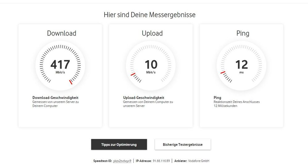

Tja leider wird es nicht besser. Es läuft 1-2 Tage, dann wieder massive Probleme.
Meine Fritzbox startet sich auch regelmäßig neu.
Wird das von Vodafone gemacht? Oder sind zuviele nicht korrigierbare Fehler drauf?
downloads.jpgWas ist auch nicht verstehe, wieso mein PC einen höheren Download hat als das Modem? Übrigens nicht das erstemal.
Mein Hauptproblem bleibt leider das instabile Upload und der Neustart der Fritzbox ganz zufällig.
