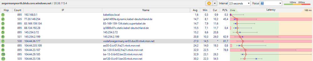

Pingplotter ein loss am Ziel? Das ist nicht erkennbar.
Falls ein Hop im Pingplotter Packete verwirft, so liegt das an der Netzgerätekonfiguration am Hop x, beispielsweise am ratelimit oder Pings werden generell verworfen.

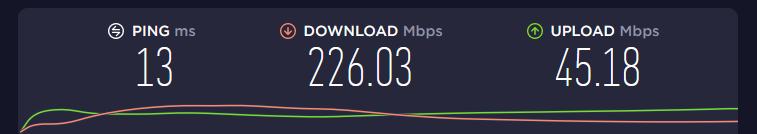

Führe mehrfach einen Speedtest als singleuser bei speedtest.net durch. Damit wird nur ein Port für den Speedtest benutzt. Als singleuser bist du Daheim auch mit M$ Azure verbunden.
Der Download ist dabei irrelevant, nur der Upload ist von Interesse und sollte um die 50MBits liegen.Ich

Ich habe Probleme mit dem Downstream spezifisch von Diensten in der Azure Cloud. Bei der Suche nach der Ursache sind in den Netzwerkdaten der Cloud Nodes haufenweise reconnects von meiner Verbindung aufgefallen. Andere User haben keine eingeschränkte Downloadrate feststellen können. Die Nodes laufen und liefern.
Der Ping trace zeigt, dass auf der Route Probleme liegen und das deckt sich mit dem Verhalten, was man auf den Cloud Nodes beobachten kann.

15.02.2022 11:01 - bearbeitet 15.02.2022 11:03
Repräsentativer single connection speedtest
Der Zielserver aus dem Pingplot antwortet nicht auf ping anfragen und hat deswegen 100% PL. Daher habe ich ihn auch nicht in die Grafik aufgenommen.
15.02.2022 12:07 - bearbeitet 15.02.2022 12:25
Dieser singleuser Test für 12sek. sieht im up gut aus.
Ein Ping ist ≠ TCP
Dein Pingplotter zeigt am Ziel keine PL's, was dazwischen abläuft ist unerheblich. Dazu kommt erschwerend das Azure auf meines Wissens mit ipv4 arbeitet. Ist dein Dual Stack aktiv?

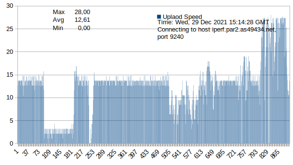

Willst du das wirklich testen, brauchst du eine Langzeitauswertung mit iperf3 siehe auch Public Server und deren Ports.
Es kann durchaus sein das dein Speed nach einiger Zeit einbricht. Ein Speedtest bildet nur einen Zeitraum von ca. 15sek. ab.
Beispiel mit iperf3, nach excel importiert.

iperf Done.Führe einen iper3 Langzeittest durch. Auch dein etwas verminderter Upload ist ein Indiz.

"Der Zielserver aus dem Pingplot antwortet nicht auf ping anfragen und hat deswegen 100% PL. Daher habe ich ihn auch nicht in die Grafik aufgenommen."
Da ist der Fall eingetreten das M$ das ICMP Protokoll abgedreht hat.

Und klar ist TCP ≠ Ping aber auf der Suche nach Fehlern sind die Traces ein Indiz dafür, dass was nicht in Ordnung ist. Viel mehr kann ich von zu Hause auch einfach nicht prüfen wenn es um die Route geht.

Speedtests sind dafür wenig geeignet.

Vor dem sinnfreien Techniker Termin hatte ich den Upload getestet. Alle Zeiten sind in UTC nicht in Localtime.
Der Techniker - weder A**e noch M****s - prüfte den Upload mit ca. 30MBits, jedoch schwankend.
Das deckt sich also mit meinem iperf3 Test. Die Pegel waren wie erwartet OK.

Der Langzeit ipfer3 Test, kann nicht ganz überzeugen, aber gut annehmbar.
