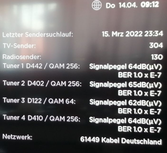

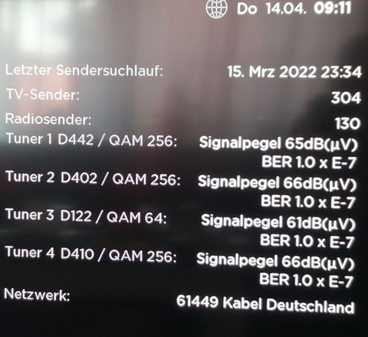

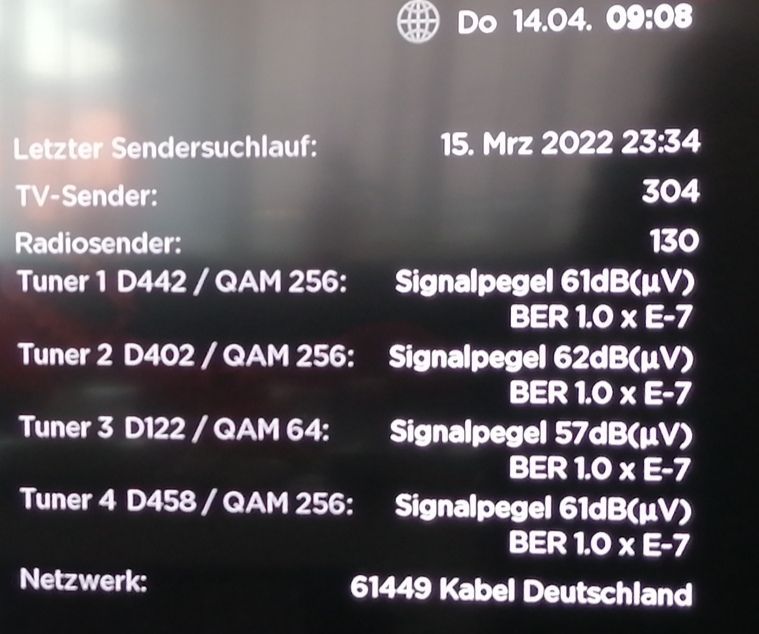

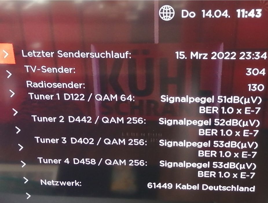

So habe den receiver an die mmd angeschlossen und die stichdose durch eine enddose mit Widerstand ersetzt.
Hier mal die jeweiligen Werte von dem sagemcom receiver bei den jeweiligen Anschlussdosen.
Hier der Wert mit der stichdose.
Her die Werte an der mmd
Das sind die Werte an der erste Dose in der Reiheschaltung (btv 09d durchgangsdose)
Und das sind die Werte mit der enddose Roma stasdiu101
Ich hoffe du kannst damit etwas anfangen. Also gestern Abend hatten wir wieder einpaar Störungen aber annehmbare. Waren meist nur kleine bildaussetzer. Das war aber mit der stichdose. Jetzt mit der enddose sind zur Zeit keinen Störungen zu verzeichnen. Ich vermute das diese immer nur abends auftreten. Bin mir da aber absolut nicht sicher.
Gruß Tommy
Ups, was ist denn das für eine Enddose?
Bis auf die Werte mit der Enddose siehen die Pegel und der BER gut aus.
Ausnahme 122 Mhz an der Enddose, da ist der Pegel mit 51dB(µV) in Ordnung, BER auch. Minimum da 50dB(µV).
Auch zu beachten bei QAM64 modulierten Frequenzen (122 und 610 Mhz) ist der Pegel generell niedriger als bei den anderen Frequenzen.
Allerdings für die anderen Frequenzen ein wenig zu niedrig, Minimum 55dB(µV). Der BER passt aber.
