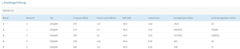

seit der Frequenzumstellung in Mannheim habe ich in der Fritzbox 6490 sehr viele Fehler auf den Frequenzen 114 und 130 MHz. Alle anderen Kanäle sind fehlerfrei!
Habe die Fritzbox vor 2 Tagen nochmals neu gestartet und bis jetzt 4247470000 korigierbare und 10371 nicht korrigierbare Fehler auf 130 MHz.

Modem: Fritzbox 6490 Cable (lgi)
Da alle anderen Down-Kanäle (insgesmamt 24) und Upload Kanäle (4) alle in Ordnung sind, gehe ich davon aus, dass es eher ein Problem von dem Gebiet ist!

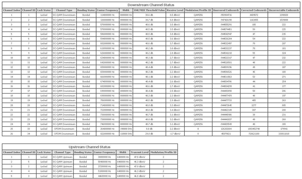

Sieht bei meiner 6490 ähnlich aus - Ortsnetz Mainz mit erfolgter Frequenzumstellung
31 db viel zu wenig, da muss ein Techniker vorbei kommen!

So sieht es bei mir bei einem deutlich besseren MSE-Wert aus.
@Menne99 31 db hat nur der Kanal mit 130 MHz. Das Problem ist, dass die anderen guten Kanäle mindestens 37,6 bis 39 db haben. Ich weiß nicht, ob der Techniker nur 1 - 2 Kanäle hochstellen kann!?

Wenn mit Hochstellen eine einfache Pegelerhöhung gemeint ist, bezweifle ich, dass das etwas bringt. Bei mir haben ausgerechnet die beiden Kanäle mit der höchsten Fehlerrate auch den höchsten Pegel in dBmV und sind als einzige im Plusbereich.
wenn der Anschluß richtig eingepegelt ist, gibt es keine Fehler , oder nur 1000 in einer Woche/Monat!
Hab jetzt seit Januar 22 , 25000/6000! Auf 130 mHz, der Rest ist Ralle 800/100 usw
