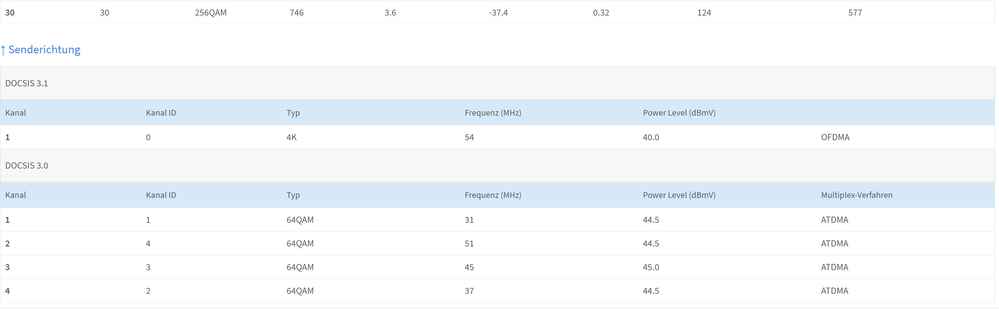

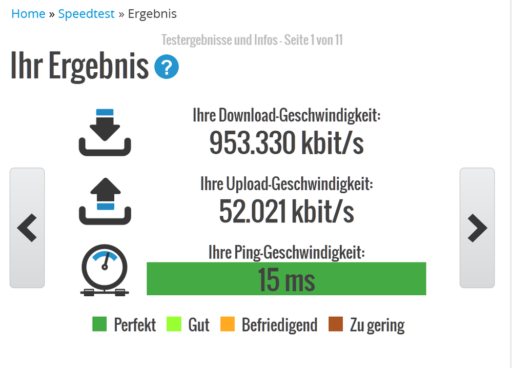

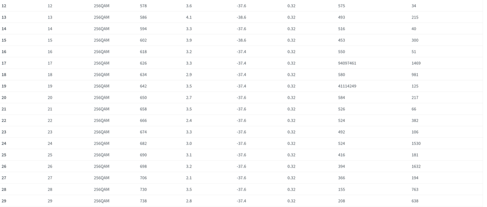

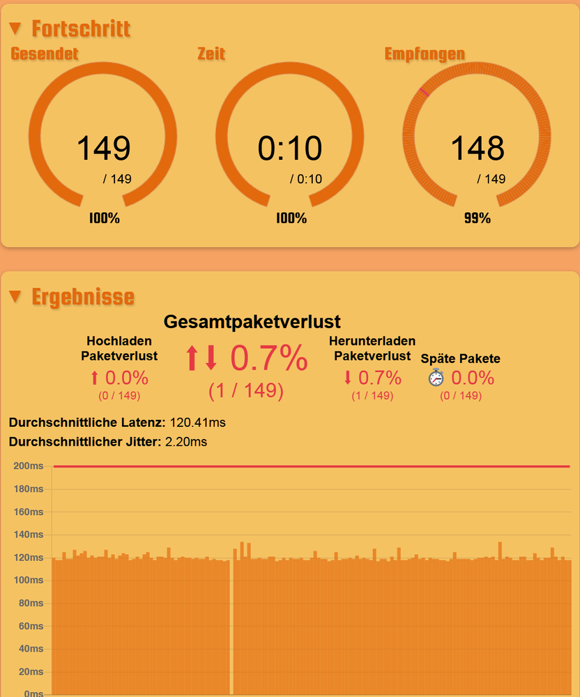

    Lade dazu noch einen Screenshot von den Signalwerten hoch.
firefox_7PODh5AaCE.pngfirefox_ScssJaAx1k.pngfirefox_Xds0SnCkdp.pngfirefox_hq8pJfnub7.png
