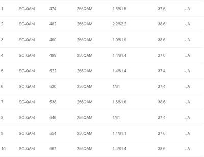

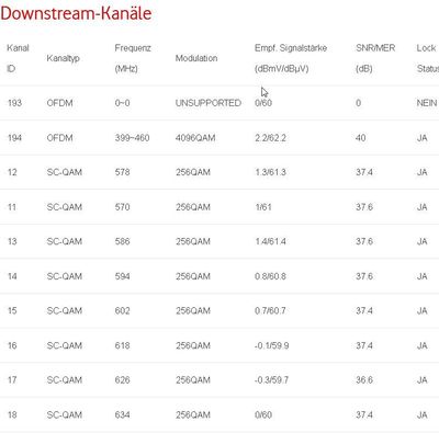

MasterScorpion
Poste mal die Signalwerte

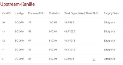

andreasabaad
Du hast einen aktiven Rückwegsstörer! Melde das dem technischen Support!
Für den technischen Support: an welchen Daten sieht man das?
Die von der Technik bei VF und der Techniker haben gesagt, "Nein" als ich das gefragt hatte, ob das ein Rückwegestörer sein kann.
An der Modulation des Upstreams. Der sollte minimal 64QAM sein, alles darunter ist nicht in Ordnung.
