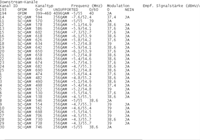

Das werden mehrere Screenshots, da die Tabelle nicht auf einen Bildschirm geht, hier habe ich mal die Daten kopiert:
Dies ist ein Screenshot von einem Textfile geworden, da ich die Tabelle im Router nicht komplett auf eine Seite bekomme
Ist das ok so?

Es fehlen noch die US-Kanäle.

Meintest du mit US die Upstream Kanäle?

Bei dir sind eine dBmV/dBuV Werte der Downstream Kanäle zu niedrig, da muss ein Techniker vorbeikommen.
