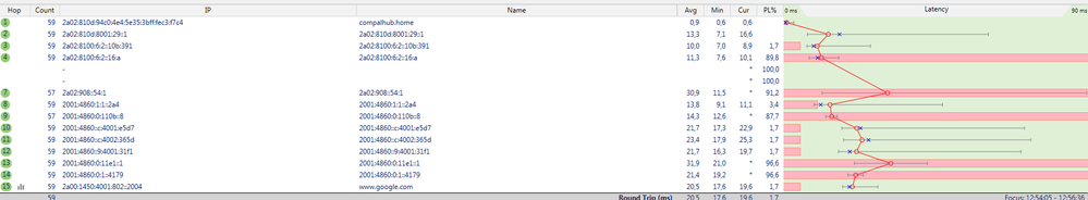

  • Welcher Fehler tritt auf? (Geschwindigkeit zu gering; Packetloss) Schick dazu auch Screenshots von Speedtests (mit Datum und Uhrzeit) und Tracerts/ Pingplotter-Messungen bei Packetloss oder Ping-Problemen.                         Ping Spikes, sowie hoher ausgehender Paketverlust.packetloss.PNGping.PNG

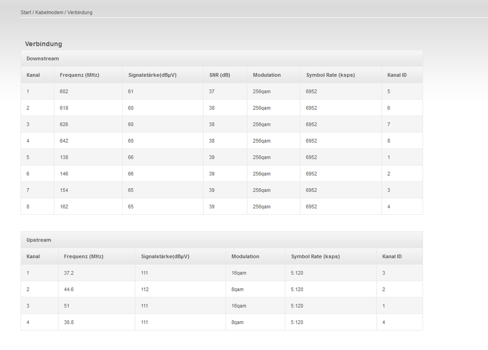

  • Lade dazu noch einen Screenshot von den Signalwerten hoch. Diese findest Du in der Benutzeroberfläche Deines Kabelrouters über 192.168.0.1 bzw. über 192.168.178.1 bei der Fritzbox.Signal.PNG

Hallo CiaranWitt,
nicht mehr als Du schon über die Hotline erfahren hast. Da hast Du ja bereits zwei Tickets erstellen lassen, welche einem Rückwegstörer zugeordnet wurden. Die Eingrenzung dazu läuft bereits und Du wirst über den Abschluss per SMS informiert.
Viele Grüße, Martin
