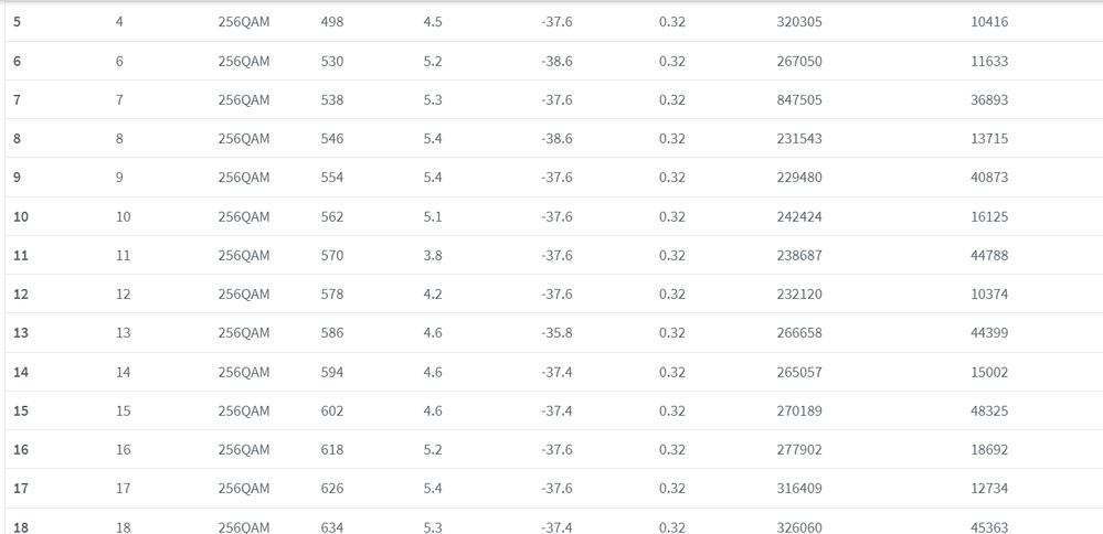

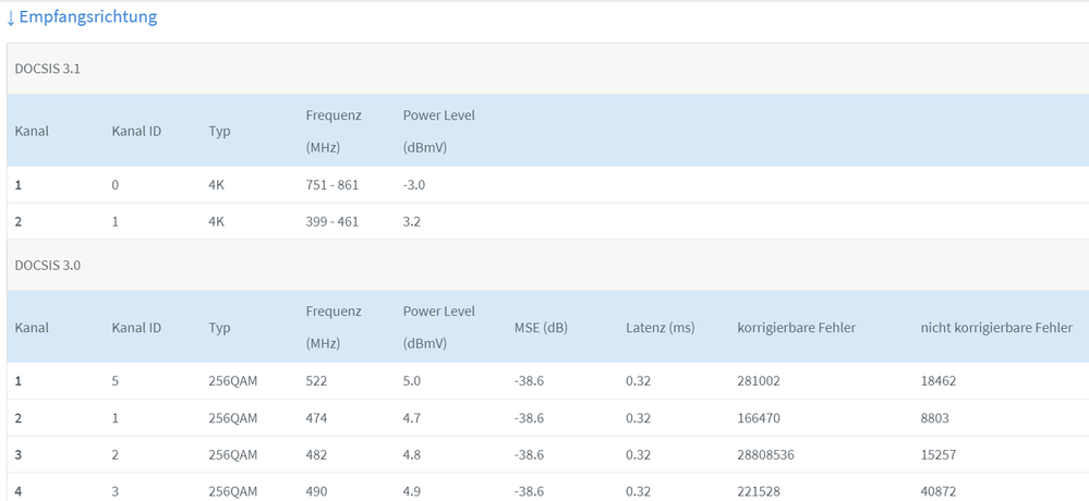

2022-11-17 15_31_46-FRITZ!Box 6591 Cable.png2022-11-17 15_32_37-FRITZ!Box 6591 Cable2.png2022-11-17 15_33_01-FRITZ!Box 6591 Cable3.png2022-11-17 15_33_23-FRITZ!Box 6591 Cable4.png
