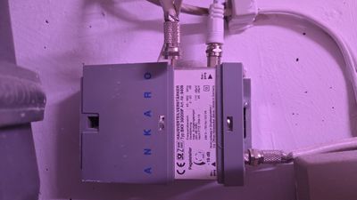

Hallo liebe Community,
meine Frau und ich sind vor Kurzem umgezogen. Vodafone wurde rechtzeitig über den Umzug informiert, und laut Verfügbarkeitsprüfung ist an der neuen Adresse ein Kabelanschluss möglich. Vor etwa zwei Wochen wurde auch alles von Vodafone umgestellt.
Allerdings funktioniert der Anschluss leider nicht – der Router (Fritz!Box 6660 Cable) baut keine Internetverbindung auf.
Ich habe das Koaxialkabel der Fritz!Box direkt im Keller am Hausverteilerverstärker (BKV 30/200F) angeschlossen – an dem Anschluss, wo vorher das Antennenkabel des Hauses steckte. Am Hausanschluss selbst befinden sich allerdings nur Telekom-Komponenten.
Ich weiß leider nicht, ob der Vorbesitzer DSL oder Kabel genutzt hat, und welcher Anbieter vorher aktiv war.
Meine Vermutung ist, dass irgendwo in der Verkabelung oder am Übergabepunkt der Fehler liegt.
Hat jemand eine Idee, woran es liegen könnte?
Was müsste ich ändern oder prüfen, damit die Fritz!Box eine Verbindung über den Kabelanschluss aufbauen kann?
Danke im Voraus für jede Hilfe!

Melde dich einfach beim technischen Support, und melde Selfinstall fehlgeschlagen! Der abgebildete Hausanschlußverstärker ist nicht rückkanalfähig, und muss definitiv getauscht werden. Und wer weiß, was noch alles getauscht werden muss!

du musst auch gucken ob igrendwo ein Potentialausgleich vorhanden ist, die BK Anlage muss da angeklemmt werden, ist dieser nicht vorhanden muss der Potentialausgleich auf eigene kosten erstellt werden, Gas, Wasser, Strom Inet , usw muss dort eingebunden werden, es muss ein Protokoll erstellt werden, das evtl die Brandschutzversicherung sehn will, wenns zur Miete ist, ist das Vermieter sache!
https://de.wikipedia.org/wiki/Potentialausgleich
https://de.wikipedia.org/wiki/Erdungsmessung
