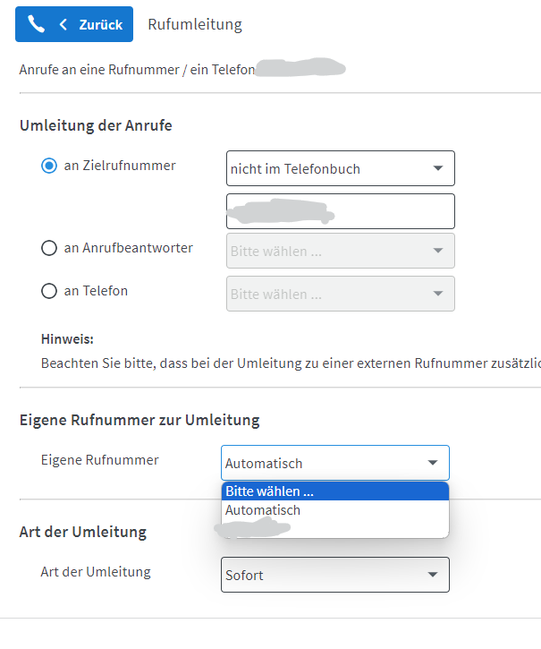

Immer wenn ich eine Rufumleitung sofort anlege, wird auf dem Gerät auf den der Ruf geleitet wird immer die Rufnummer angezeigt von der umgeleitet wird. Es wird nie die Rufnummer angezeigt die anruft. Egal ob ich bei Eigene Rufnummer zur Umleitung automatisch oder die Rufnummer wähle welche umgeleitet werden soll, auswähle.
Kundenservice Vodafone sagt das geht nur an der Fritz Box einzustellen. Der Vodafone Kundenservice kann das nicht einrichten. AVM sagt, dass kann nur ihr Telefoniebetreiber einstellen.
Hat jemand das anders hinbekommen?

4465132131
Update:
Habe die Rufnummer aus der Fritz Box gelöscht und neu angelegt. DECT in Fritz Box deaktiviert. Keine Telefoniegeräte mit der Fritz Box verbunden.
Was habe ich anders gemacht. Unter Weitere EInstellungen bei Eigene Rufnummern Anmeldung über eine Internetverbindung den Haken rausgenommen.
Jetzt werden die Gespräche mit der Rufnummer des anrufenden weitergeleitet. 🙂

Da brauch niemand schauen - der Service wie du ihn wünscht/benötigst, existiert bei Kabel in BW, Hessen und NRW nicht. Die Fritte ruft letztendlich einfach nur auf der angegebenen Nummer an und gibt den Anruf durch. Deshalb steht da auch als Hinweis das bei einer Weiterleitung zu einer externen Nummer ggfls. Gebühren anfallen.

Super! Danke für Dein Update, das hat mir heute sehr geholfen. Ich habe allerdings keine Rufnummern gelöscht oder DECT deaktiviert. Einfach den Haken rausgenommen, wie von Dir beschrieben, danach Rufumleitung kurz raus am Telefon und wieder rein. Jetzt werden die Anrufer wieder angezeigt!
