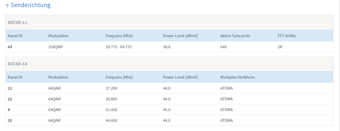

Vor knapp 2 1/2 Monaten fing meine Fritzbox 6690 Cable an mir folgende Fehlermeldung zu geben:
Seitdem geht das von Tag zu Tag immer hin und her, nach einem Neustart der Fritzbox hält es für knapp 60 Minuten, dann geht es von vorne los.
10 Minuten nach auftreten der Meldung bricht dann die Internetverbindung weg und ich bin gezwungen die Box neuzustarten.
Schon mehrmal mit Vodafone in Kontakt gestanden, Techniker vor Ort gehabt der die Leitung gemessen hat, keiner konnte was feststellen.
Also dachte ich, die Fritzbox hat vielleicht einen weg... neue Fritzbox 6670 angeschafft -> das gleiche Spiel von vorne.
Hier muss ich aber sagen das die Fritzbox 6690 Cable noch im Mesh mitläuft und das Telefon+Fax an ihr hängen.
Anbei mal meine Werte der Box und die Einstellungen für die SIP Zugänge der beiden Nummern.

am 06.09.2025 13:49
die Signalpegel sind soweit auch in Ordnung, daran kann es nicht liegen.
IPv 6 ist aktiviert?
Gruß Hermes1
