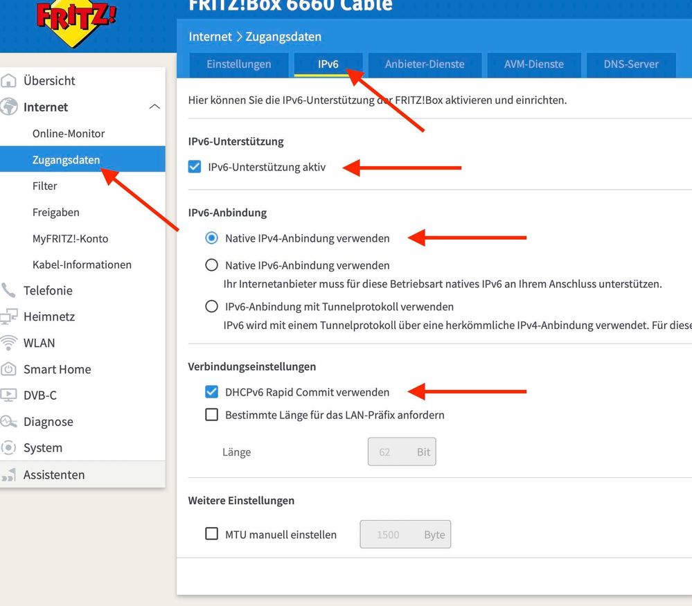

Schau mal bitte hier:

vielen Dank für deine schnelle Antwort!
Leider finde ich diese Option in meiner Ansicht nicht.
Ist meine Ansicht nicht ausreichend? Erweiterte Ansicht habe ich aktiviert.

ich habe nun den Grund für den unsichtbaren Reiter gefudnen...
So erklärt es AVM:
  1. Klicken Sie auf die Registerkarte "IPv6". Falls die Registerkarte nicht angezeigt wird, aktivieren Sie zunächst die Erweiterte Ansicht. Falls die Registerkarte danach weiterhin nicht angezeigt wird, wurde IPv6 bereits automatisch für den IPv6-Internetzugang mit DS-Lite aktiviert. Eine Anpassung der IPv6-Anbindung ist in diesem Fall nicht möglich.

Ich habe soeben die Hotline erreicht. Man hat da etwas umgestellt ( dual stack, oder ähnliches). Nun kann ich die selbe Maske wie du sehen und die Einstellungen vornehmen. Ich hoffe, dass ich nun problemlos telefonieren kann.
