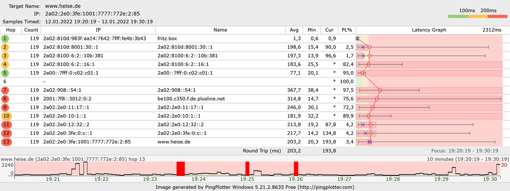

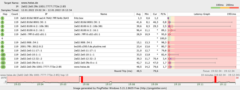

am 13.01.2022 09:36
Hallo @Claudia
also nach dem ihr jetzt etwas länger nix mehr gehört habt von mir, ist meine Rückmeldung recht Positiv.
Problem scheint soweit gelöst zu sein, bis auch ein paar kleine schluckaufs auf der Leitung, was verkraftbar ist.
Anbei ein paar Screenshot vom WE und 2x von letzten Mittwoch.

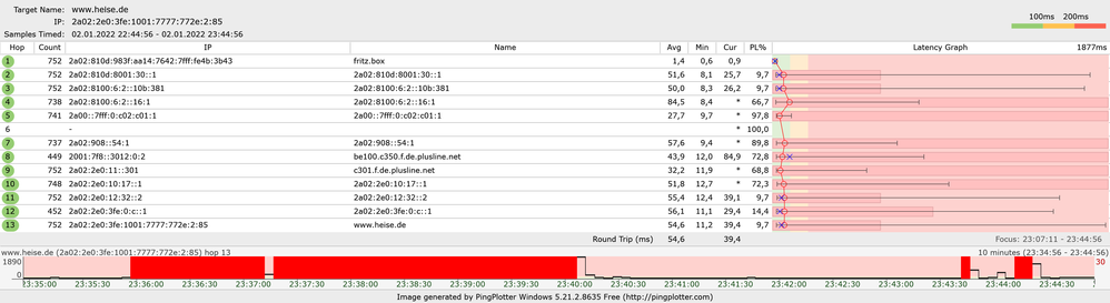

02.01.2022 18:07 - bearbeitet 02.01.2022 18:11
Heute dem 02.01.2022 ist das internet schon mehr mals abgebrochen und ich habe ständig Paketloss.
Wenn ich unter Vodafone Netzasisstenten meinen Anschluss Prüfen lasse ist wieder die Vorhandene Rückwegstörung verwantwortlich. Hauptsächlich waren die Propleme zwischen 16:30 und 17:30 Uhr
Screenshot folgt noch von meinem Dauertping folgt noch

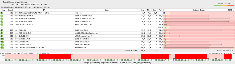

02.01.2022 19:22 - bearbeitet 02.01.2022 19:24
Internet Störung besteht weiter hin, mit ständigen Verlust der Verbindung oder Teils Antwortzeiten von 3800ms.
ein Reset der Fritzbox bringt soweit keine Verbesserung.
Das Testen der Kabel im Haushalt hat nur soweit wiedergegeben das bei mir Daheim alles in Ordnung ist.
Im Anhang habe ich den PingTest den ich gemacht habe dran gehängt, das ist von 17:30 bis 19°° Uhr ein Auszug meiner Internetverbindung.

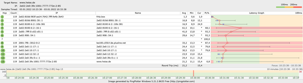

03.01.2022 00:29 - bearbeitet 03.01.2022 00:42
Hallo Claudia,
ich habe mich nochmals mit meinem Anschluss beschäftigt, ich kann ein paar screenshots vom Pingplotter mit beilegen, die bestätigen das die Verbindungen immer mal wieder Abreissen.
Dies Zeigt die Verbindung von 23:35 bis 0:30 ca.
in der Hoffnung das sich ein Techniker in bädle drum Kümmert und ich ihm so viel informationen wie möglich gerne zukommen lassen möchte.
Mfg Moritz
PS: die ganzen Bilder und Daten muss ich alles per Mobile Daten Hochladen da selbst ein Forumspost unmöglich ist ohne das die Internetseite abschmiert oder das Internet komplett weg ist.

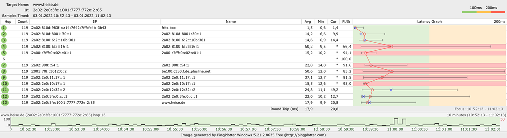

am 03.01.2022 11:04
Nachricht ist Raus,
Anbei noch 2 - 3 Pingplotter Shots von Heute Morgen.
meines Erachtens liegt auch eher das Problem in sachen Upload als am eigentlichen Download.
