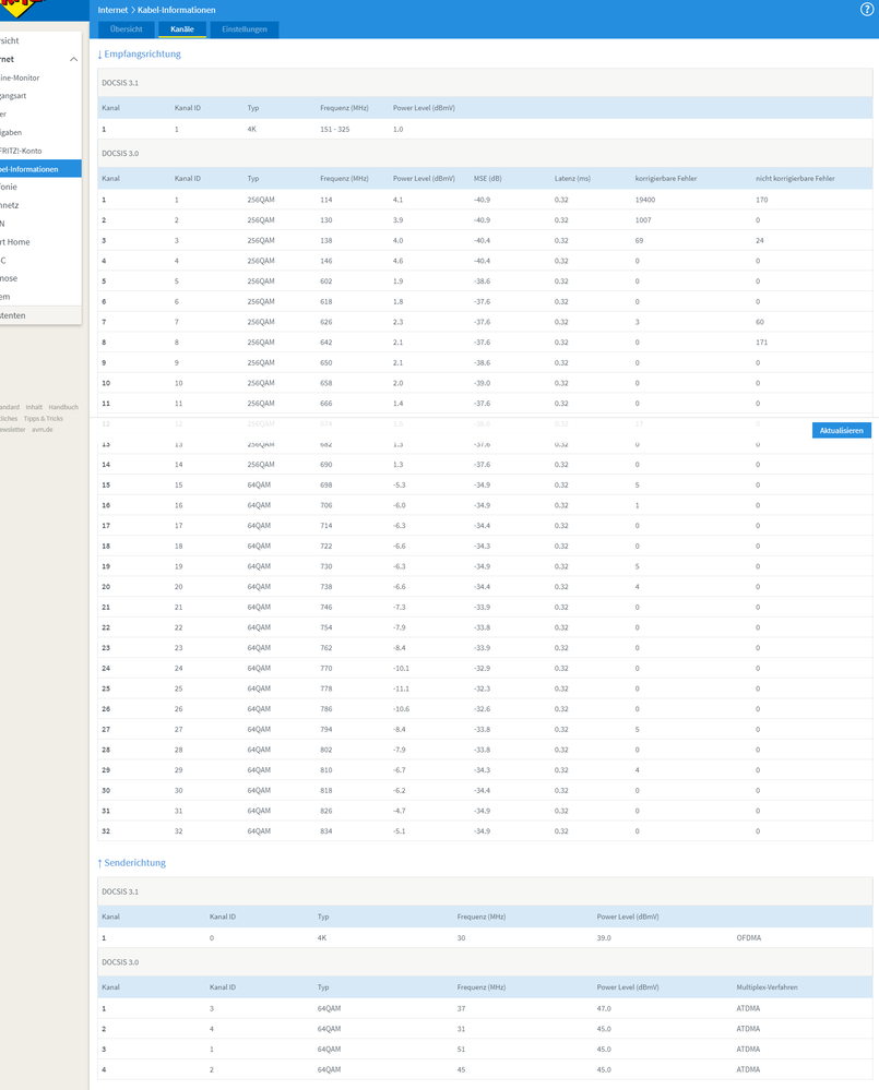

Ich habe nochmal einen pingplotter test gemacht, mit zwei unterschiedlichen netzwerkkabeln. beide test lieferten annähernd gleiche ergebnisse.
Havocmz
www.pingplotter.com 2.pngwww.pingplotter.com.pngFritzbox Kabel informationen.png

Die Paketverluste ziehen sich quasi vom Anfang bis zum Ende durch. Da ist eindeutig etwas im Argen. Ich will schauen, was das ist. Dafür brauche ich Deine Kundennummer, Name, Geburtsdatum und Anschrift. Sende mir alles in einer Privatnachricht zu und melde Dich anschließend noch einmal hier im Beitrag kurz zu Wort.

die Fehler direkt auf der Leitung sind hier das Problem.
Das sollte sich mal ein Techniker vor Ort anschauen. Wäre das in Ordnung und kommt der Kollege mit Dir an die Hausanlage? Die Ursache scheint in unserem Zuständigkeitsbereich zu liegen. In dem Fall ist der Einsatz für Dich auch kostenfrei. Nur der Techniker zum vereinbarten Termin niemanden antrifft, der Fehler in der eigenen Verkabelung zwischen Router und Antennendose oder keinen Zugang erhält, berechnen wir den Einsatz mit 99,50 €.

ich habe den Auftrag gerade erstellt und an die Kollegen geschickt. Die Techniker melden sich bei Dir, damit ein Termin ausgemacht werden kann.
