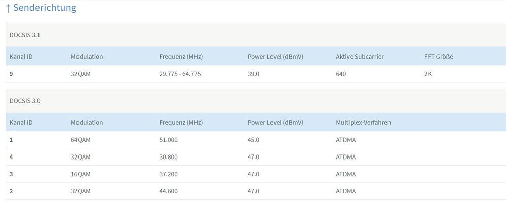

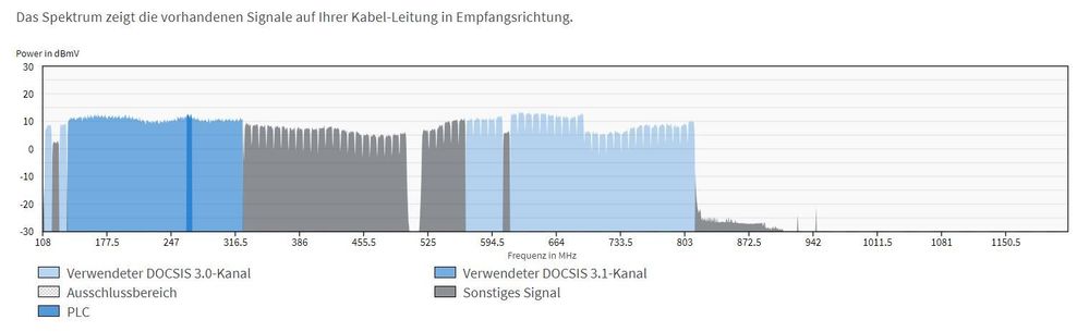

am 15.10.2024 10:58
Reiter 2 Känäle
Reiter 3 Spektrum
am 15.10.2024 11:29
Ich hoffe, dass das die richtigen Bilder sind.

am 18.10.2024 10:54
Moin,
sowohl der Down wie auch der Upstream sind nicht in der Norm. Da sollte einmal ein Techniker vor Ort sich die Sache anschauen.
am 18.10.2024 10:55
Der Signalpegel in Abhängigkeit mit dem SNR sagt einem, ob das Signal innerhalb der Vorgaben liegt. Ist dies nicht gegeben, kann die Verbindung nicht stabil laufen.
