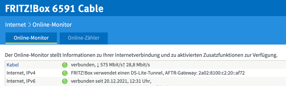

nein, das Problem besteht nach wie vor. In Abständen von ca. 7 bis 14 Tagen hängt sich die FB weg. Dann geht gar nichts mehr und es hilft nur Stecker raus, ein paar Minuten waren, und Stecker wieder rein.
Letztmalig am Montag, 20.12.2021 so gegen 12:30 Uhr. Um 12:31 Uhr war sie dann wieder online.

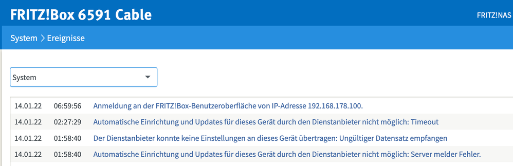

die FB lief ein paar Tage mit der 7.29 stabil. Seit dieser Woche gibt es scheinbar ein neues Problem. Und seit 2 Tagen fällt das Internet zweimal täglich aus, sodass ich die FB manuell neu starten muss.
Phänomen: Internet geht nicht mehr. FB ist aber über den Browser weiterhin erreichbar (das scheint neu bei 7.29 zu sein), die Verbindung zur CMTS wird "normal" mit 33 Kanälen im down- und 5 Kanälen im Upload angezeigt. Aber ich kann keine Internetservices nutzen.
Die Anzahl der Leitungsfehler heute morgen vor dem Neustart (nach ca. 15 Stunden Betrieb der FB) lag bei allen Kanälen im mittleren 4stelligen Bereich, bei einigen Kanälen sogar im 5stelligen Bereich. Die Ereignisanzeige zeigt einige fehlgeschlagene Versuche zur Installation von Updates des Dienstanbieters:
Bitte lassen Sie meine Verbindung durch die Technik prüfen, insbesondere scheint es erneut ein Problem "in der Straße" oder auf dem Weg zur bzw. in der  "Vermittlungsstelle" in 66571 Eppelborn zu geben.

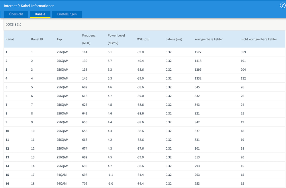

Wenn Sie auf meiner FB die Ereignisanzeige angeschaut haben, dann haben Sie vielleicht auch nach der Leitungsqaulität geschaut. Falls nicht, hier ein Auszug nach gerade einmal 49 Stunden Betriebszeit. Da stimmt definitv etwas mit der Leitung und/ oder dem Anschluss nicht!
