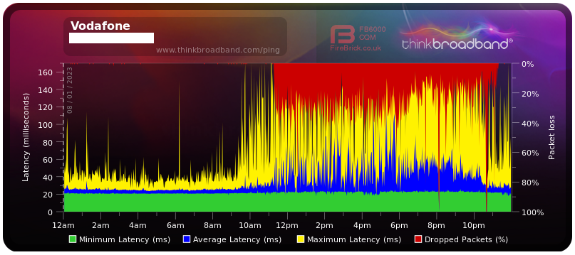

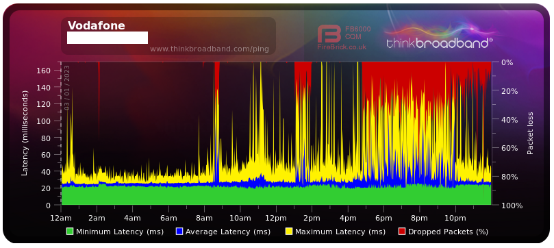

Ich habe seit Anfang Dezember 2022 einige Probleme mit meinem Kabelanschluss, was besonders lästig ist, da ich auch Homeoffice mache. Für etwa 6 - 8 Stunden pro Tag leide ich an sehr hohem Paketverlust, nämlich um die 15 - 30%. Alle paar Minuten ist die Leitung dann auch einfach ganz weg.
Das fängt meistens gegen 17:00 an und hält dann bis 23:00 an, weswegen ich vermute, dass es sich da um Auslastung im Vodafone-Netz handelt. Tritt aber auch nicht an jedem Tag auf. Ich wohne alleine und habe nur meinen PC und mein Telefon. Bei beiden ist die Netzwerkaktivität dann einfach null. Ich habe auf thinkbroadband.com einen Broadband Quality Monitor für die WAN IPv6 meines Modems eingerichtet und lasse das regelmäßig anpingen. Da lässt sich das Problem grafisch gut nachverfolgen.

  • Welche Maßnahmen wurden durch die Störungshotline (erreichbar unter 0800-5266625 für Vodafone Kabel Deutschland bzw. 0221/46619100 für Vodafone West) durchgeführt? Die meinten im Dezember, dass ich erst einmal warten soll. Zu der Zeit war auch gerade 24 Stunden lang Totalausfall, was ein regionales Problem war. Danach wurde es aber nicht besser.Broadband Quality MonitorBroadband Quality MonitorBroadband Quality Monitor 2Broadband Quality Monitor 2

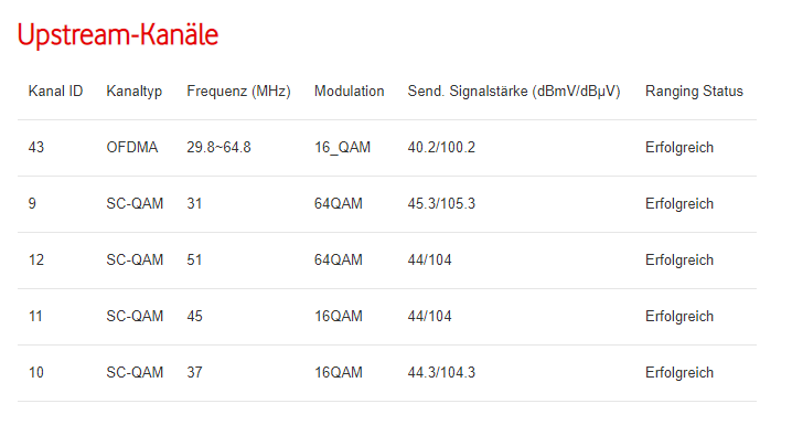

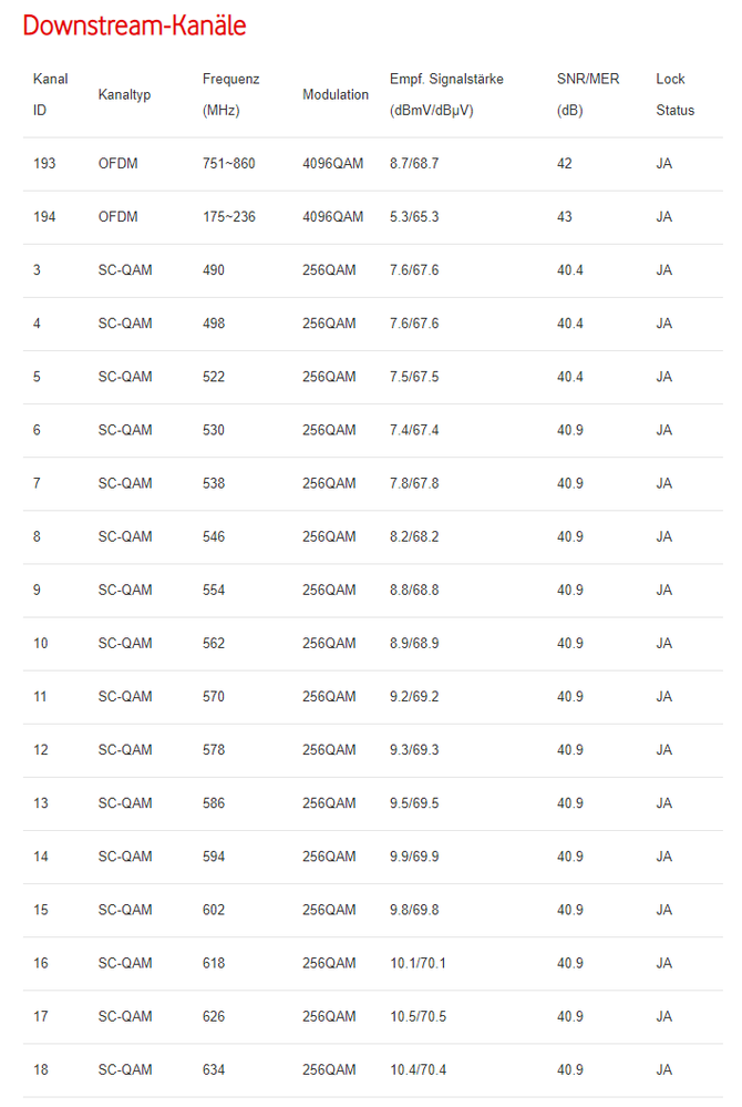

Gerade tritt das Problem auch mal wieder früher am Tag auf. Die Signalstärke am Modem scheint sich nicht geändert zu haben. Die Werte sehen für mich alle normal aus. Im Ereignisiprotokoll des Modems befindet sich kein neuer Eintrag zum Fehlerzeitpunkt. Der Netzwerk-Assistent hat mir nur gesagt, dass ich bei der Störungshotline anrufen soll. Habe ich getan. Es kam nur eine Maschinenansage, dass über die nächsten 24 Stunden Fernwartung oder Analyse probiert wird.
Yunque
Sorry, ich hatte die Signalwerte noch vergessen.Channels 2.pngChannels 1.png
