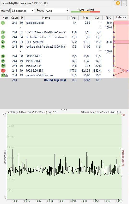

Seit längeren habe ich Probleme mit meiner Internetleitung. Es hat lange gedauert bis die schlimmsten Störungen (Verbingungsabrrüche) seit ein paar Tagen gelöst wurden aber leider scheint immer noch nicht alles gut zu sein. Immer noch bekomme ich lange Ladezeiten auf Webseiten und ein paar delays in online Spiele. Nachdem ich PingPlotter benutzt habe sah ich 50%+ Paketverlust von der Kabelbox ausgehend und 30%+ an einer Node des Liberty/Unitymedia-Netzes. Zudem ist mit aufgefallen, dass meine Box von einer IP des Liberty/Unitymedia-Netzes mit  Anfragen überflutet und als DoS Attacke klazifiziert wird.

    -Von der Kabelbox.local ausgehend sind daurhaft 50%+ Paketloss anliegend egel zu welchen Zeitpunkt ich messe! Zudem es teilweise immer öfteren wieder zu langen Ladezeiten kommt auch wenn kein kompletter Verbindungsabbruch stattfindet.kabelbox.local Paketloss 20210822_1.jpg

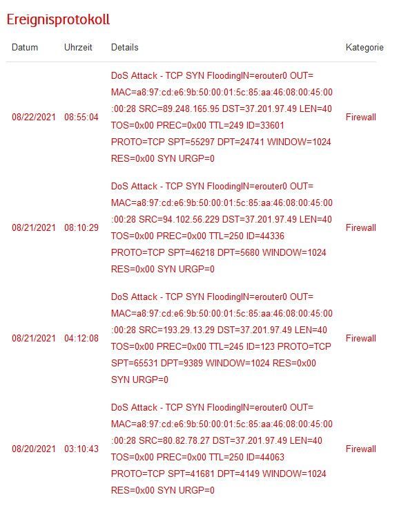

    Zumal noch anscheinend DoS-Attacken aus dem Unitymedia-Netzt kommen:

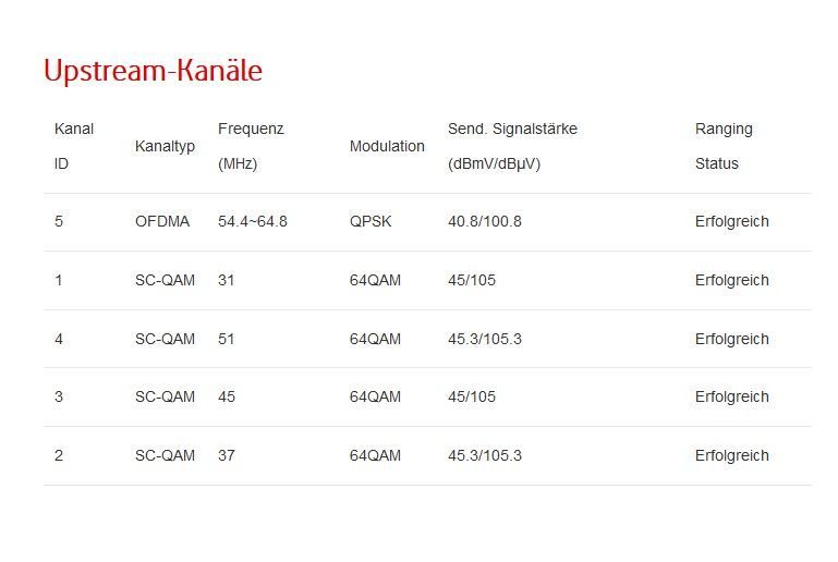

  • Lade dazu noch einen Screenshot von den Signalwerten hoch. Diese findest Du in der
    kabelbox.local Paketloss Box Werte 20210822_.jpgkabelbox.local Paketloss Box Werte 20210822_2.jpg

    -Das erste Mal waren die hier und haben am Verteiler die Werte korrigiert. Danach haben die einmal die IPv4-Adresse auf statich gesetzt, weil anscheinend VPN die Verbindung stören würde. Anschließend musste ich meine Kabelbox zurücksetzen. Dies hat dazu geführt, dass ich seit ein Paar Tagen zwar keine starken Verbindungsabrüche habe aber die Werte vom PingPlotter sehen an der Kabelbox und an aorte.net (<-sollte dies eigentlich nicht mehr benutzt werden?) immer noch dürftig aus.

Anhand Deiner Leitungswerte lassen sich für mich aktuell keine Auffälligkeiten erkennen. Da sieht alles sauber aus.

Danke für die Rückmeldung! Ja ich würde gerne schon wissen warum 50%+ an der Kabelbox anliegen. Vor allem aber würde ich wissen woher die DoS-Attacken aus dem Netz kommen dies ist nicht normal!
