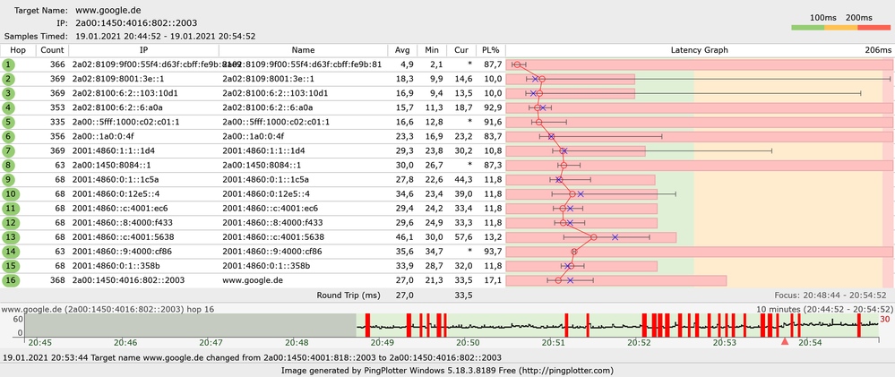

Beispielscreenshot:

Danke für Deine Daten und die weiteren Infos. Bei Deiner Pingplottermessung aus der PN tritt zwar auf der Route ein Packetloss auf, aber am Ziel nicht mehr, dort ist auch der Ping im Normalbereich. Die vom 19.01. ist schon etwas zu alt. Da die Einschränkungen nur zur Hauptnutzungszeit auftreten, ist ein Fehler in Deinem Heimnetz unwahrscheinlich. Schicke daher bitte jeweils innerhalb und außerhalb des Zeitraumes Speedtests und Pingplottermessungen. Wichtig ist, dass darauf die Einschränkung (am Abend) zu sehen ist. Wir schauen dann nochmal drüber und können die Messungen gegebenenfalls an den Folgebereich weiterleiten.
