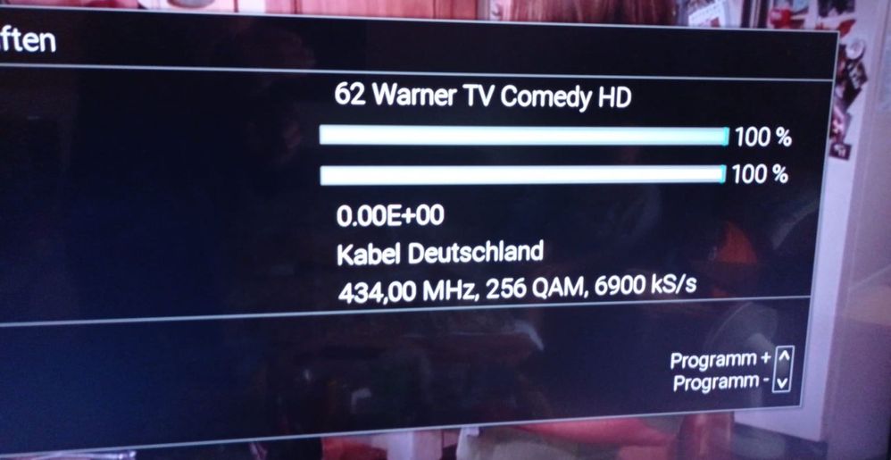

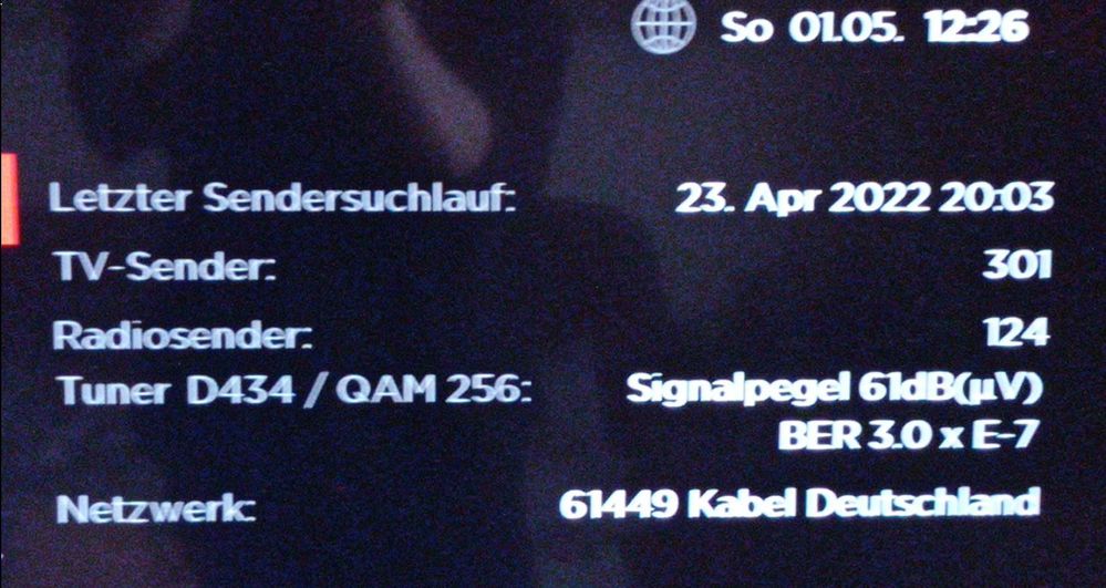

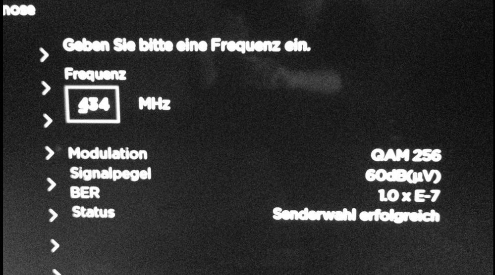

habe Störungen auf allen 7 Sendern auf der 434 Mhz Frequenz.  NATGeoHD usw.
Es kommt immer mal wieder für eine Sekunde zu der Meldung "Kein Signal" und dann ist sofort alles wieder da. Es betrifft jeden Sender auf den 434 Mhz, die SD Varianten der Sender wie WarnerTV Comedy aber nicht. Auch andere Frequenzen sind ohne jegliche Störung.
Signalstärke und Qualität sind jeweils 100% beim TV !
Kabeltausch brachte keinen oder maximal den Erfolg, das es zu minimalem Freeze im Bild kam (Sagecom Reciever).
Ich hänge mal Fotos an.
Pegel sind vom Sagecom DCI85HD Receiver und direkt vom TV abfotografiertSagecom.JPGSagecomRec.JPGTV.JPG

Peter165
Pegel, Signalstärke, BER, das sieht alles gut aus.
Mögliche Ursache, eine Funksteckdose die auf 433,92 Mhz funkt.
