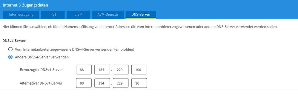

stell mal auf der Fritzbox die Vodafone DNS Server ein
88.134.229.100
88.134.229.36

Stef_71
Danke für deine Antwort. Werden die hier eingetragen?
Das hat so bei mir keinen Einfluss genommen. Lese mir nachher mal noch die anderen Threads durch.
