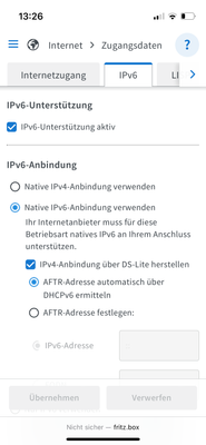

das Internet läuft über die native IPv6 inkl. Haken bei ipv4 Anbindung über ds-Lite. Wenn ich das allerdings ändere, geht gar nix mehr.

Ich denke ipv6 (aktuelle Einstellungen), denn wie gesagt, sobald ich hier etwas umstelle, geht nichts mehr.

Ja, ein IPv6-fähiges VPN verwenden, weil die eingesetzte VPN-Lösung nicht mit IPv6 und DS-Lite klarkommt (was aber immer mehr Provider zwangsweise nutzen müssen, da seit 2012(!) alle IPv4-Adressblöcke weltweit vergeben sind).
Andere Lösung wäre ein Umstieg in einen teureren Business-Tarif, bei dem Vodafone dann noch eine IPv4 aus dem sich leerenden Bereich zuteilt.

Ist auch völlig normal - weil dein Anschluss per DS-Lite bereitgestellt wird und du keine öffentliche IPv4 mehr bekommst (ist vertraglich schon seit Jahren nicht mehr geschuldet).
Und PaloAlto kann IPv6 - wenn man denn die notwendige Konfiguration -UND- die notwendigen Lizenzen eingekauft hat -- schönen Gruß an die IT bei dir im Unternehmen, die es offenbar nicht für notwendig hält, ein 25 Jahre altes Protokoll zu unterstützen (IPv6 wurde 1998(!) spezifiziert und ist seit Windows XP SP2 sowie Windows Server 2003 im Produktiveinsatz)...
