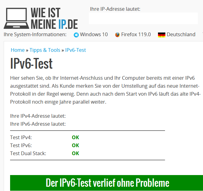

Laut IPv6 Test nutze ich bereits Dual Stack.
https://www.wieistmeineip.de/ipv6-test/
Ja, aber vermutlich DS Lite

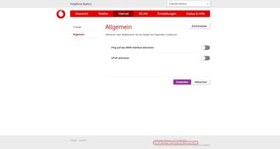

das ist der falsche Screenshot

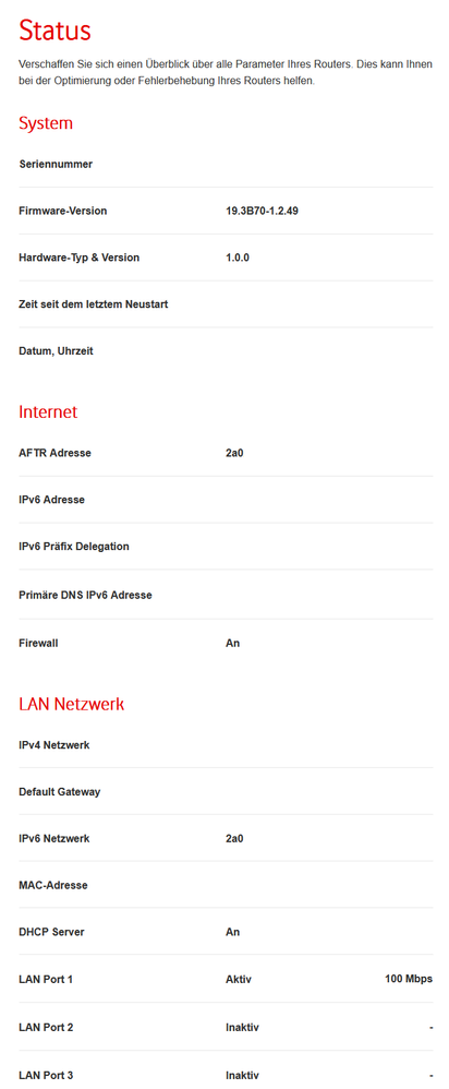

geh mal auf Status
da wo auch die IPs angezeigt werden
Sorry, bin anch dem Screenshot von peter12 gegangen.
Anbei ein Screenshot vom Status.
