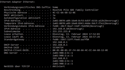

Hallo MH_MH,
kannst du einen Screenshot der Ausgabe des Befehles "ipconrfig /all" eines Eingabeaufforderungsfensters hier posten?

MH_MH

Hi,
danke für die Screenshots. Dies sieht soweit in Ordnung aus. Sind auch andere Geräte z. B. andere Rechner/Smartphone von dem DNS Problem betroffen?
Ansonsten kannst du einmal temporär in den Netzwerkeinstellungen andere  DNS Server z. B. Cloudflare, Google DNS... setzen, ob damit die DNS Auflösung zuverlässig läuft -> falls dies der Fall ist, bitte eine Störung bei Vodafone melden, sodass diese ihre DNS Server prüfen.
