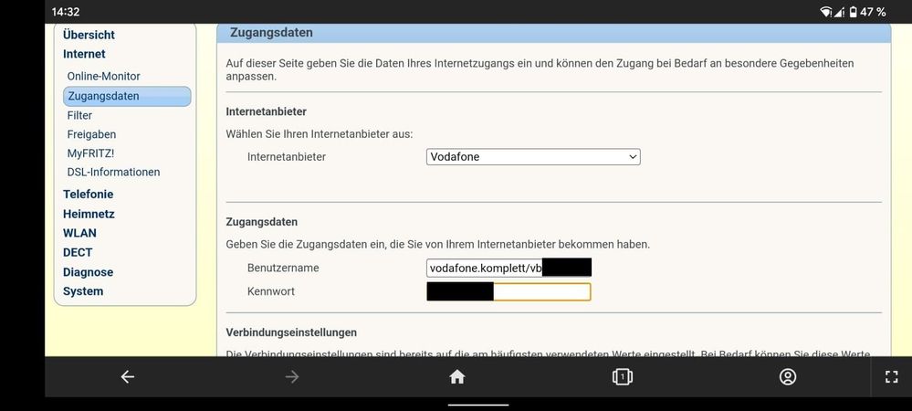

Anbei noch zwei Screenshots von der Box, schon mal als vorab-Beweis dass das Anschließen der Kabel und das Bedienen eines Modemrouters beherrscht wird und kein Kundenfehler vorliegt.

PPPoE Fehler sind entweder falsche Zugangsdaten, oder ein Konfigurationsfehler im Netz. Beides sollte ein Techniker einwandfrei nachstellen können.
