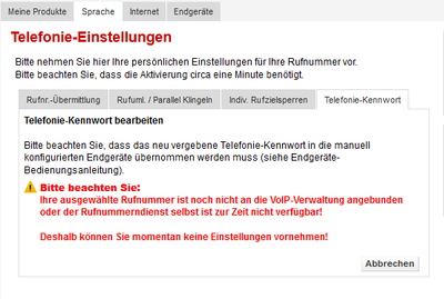

Neuerdings wird an der entsprechenden Stelle nur noch folgendes angezeigt:
Die o.g. Meldung ist in der Vergangenheit auch immer mal wieder verschwunden und Rufumleitungen waren dann plötzlich wieder möglich. Jedoch wird die Meldung seit mehreren Wochen dauerhaft angezeigt und die Einstellung der Rufumleitung ist an dieser Stelle nicht mehr möglich.

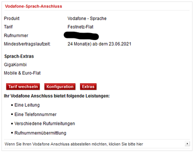

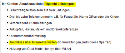

Rufumleitung sollten gemäß den Infos zum Sprach-Anschluss möglich sein:

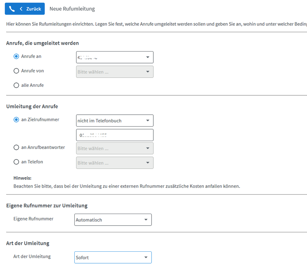

bei mir funktioniert die Weiterleitung über die Fritzbox einwandfrei (gerade getestet)
vielleicht hast du da was falsch eingestellt
Wichtig: es müssen unter Eigene Rufnummern mehrere Nummern/Leitungen eingerichtet sein
Einstellung der Rufumleitung:
