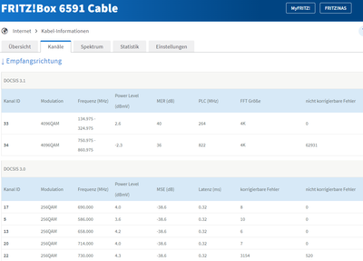

Hier ein paar screen shots von meinen Kanäle und der nicht korribierbaren Fehler:
Versuche jetzt schon ein Jahr das Problem mit Vodafone und unserer IT zu klären.
Es wäre super wenn wir dafür eine Lösung finden würden.
