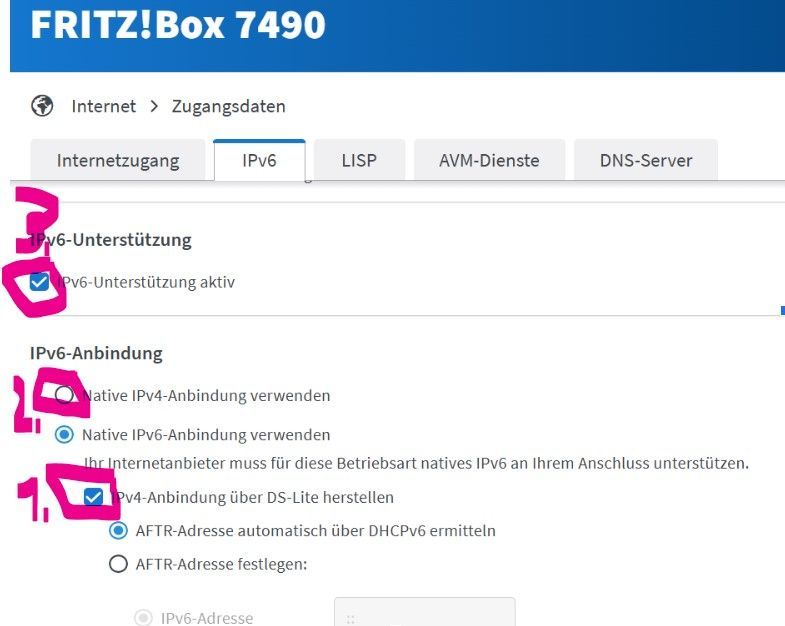

Ich habe meinen Anschluss auf dual stack umgeschaltet bekommen. Aber es klappt immer noch nicht.
Ich habe eine FritzBox! 7490 und habe im Menü ein paar Einstellungen probiert. Ohne dass es geholfen hätte.
1. Zuerst habe ich "IPv4-Anbindung über DS-Lite" deaktiviert.
2. Dann habe ich auf "Native IPv4-Anbindung verwenden" umgestellt
3. Dann habe ich "IPv6-unterstützung" rausgenommen
Alles ohne Erfolg.
wenn du tatsächlich auf Dual Stack (öffentliche IPv4) umgestellt wurdest, ist die richtige Einstellung "Native IPv4-Anbindung verwenden"
ob du umgestellt wurdest, kannst du im Online-Monitor der Fritzbox überprüfen, steht da was von DS Lite Tunnel wurdest du (noch) nicht umgestellt
