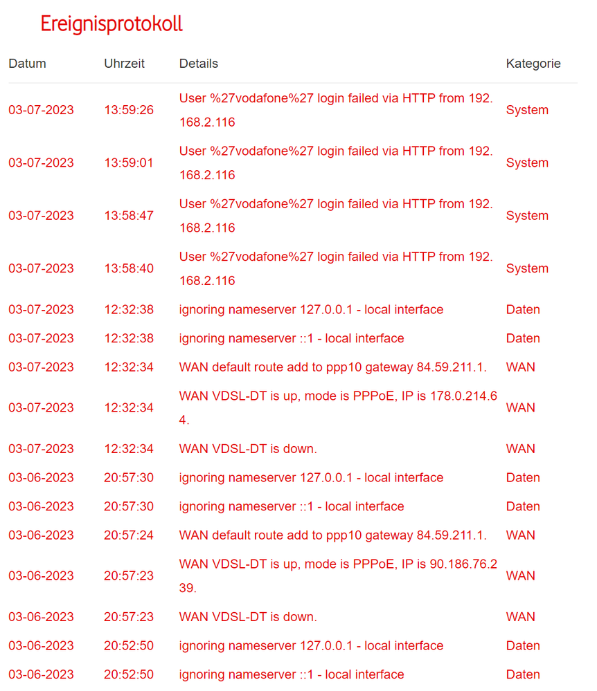

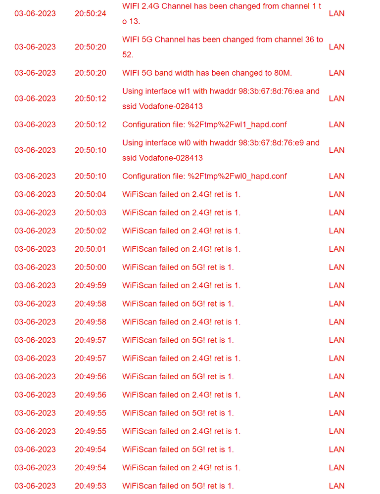

@Jonas4K  schrieb:
Im Ereignislog sehe ich nun auch dass es jede Menge Fehler gibt, die natürlich zu den Zeiten waren, in denen das Ding gesponnen hat, nur kann ich damit absolut nichts anfangen.
dann poste doch mal einen Screenshot vom Log  😉
Jonas4K
Gerne:
1.PNG2.PNG3.PNGDie Meldungen zu den nicht erfolgreichen Anmeldeversuchen auf der Box bitte ignorieren, das war bekanntermaßen meine Wenigkeit. 😄
sieht für mich eher nach einem Leitungsproblem als nach einem Problem mit der Easybox aus
