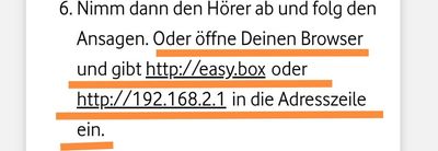

Gelöschter User
Nicht anwendbar
Kommst du noch auf das Routermenü der Easybox?
Das konnte ich leider noch nicht testen, da meine Eltern keinen Computer besitzen und ich meinen Laptop nicht dabei hatte. Den wollte ich beim nächsten Mal mitnehmen und es versuchen. Wenn aber schon das DSL-Kabel auf einmal nicht erkannt wird, befürchte ich, dass das auch nix wird.
Nichtsdestotrotz müsste eine Einrichtung aber am Telefon ja auch möglich sein...
