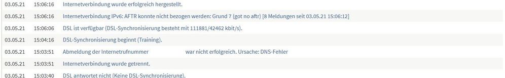

ich habe leider am 3 - 4 Internet Ausfälle über 10 min am Tag. Die nachstehende Meldung erscheint in der Fritz!Box.
Fritz!Box wurde auf Werkeinstellung zurückgesetzt mit MIC-Code neuinstalliert. Problem besteht weiterhin.  Vorher ein halbes Jahr ohne Probleme.

Danke nochmal für die Unterstützung.
Nächste Woche erfolgt der Ausstausch der FritzBox.
Das Problem wurde durch eine neue FritzBox!, von drei Abstürzen pro Tag auf einmal die Woche reduziert.
Die Fehlermeldung erscheint aber weiterhin in der FritzBox!.
Für mich das Problem aber erstmal gelöst, bzw. damit kann man arbeiten.
