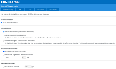

Danach ging logischerweise der VPN Tunnel erstmal trotzdem nicht, weil ja die Einstellungen der Fritz Box nicht passen. Also dort unter Internet->Zugangsdaten->IPV6 nachgeschaut:
Das Problem ist nun, das mit der Einstellung "Native IPV6 Verbindung verwenden", egal ob ich das Häckchen bei IPV6 Verbindung über DS-Lite" setze,  zwar das Internet funktioniert, aber jeweils der VPN nicht läuft. Fehlermeldung "VPN Server wurde nicht gefunden". Klingt auch logisch, weil keine IP4 Adresse
Mit der Einstellung "Native IPV4 Anbindung verwenden" (die wohl für Dual Stack die richtige ist) zwar die Fehlermeldung beim VPN nicht mehr kommt, dafür aber das Internet nicht mehr funktioniert.

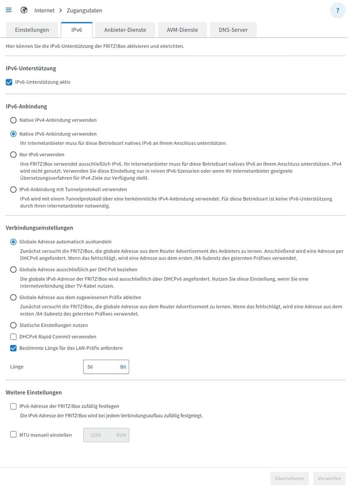

Du hast DS-LITE aktiviert. Nimm den Haken da mal raus. Oder versuche das IPV6 mal ganz zu deaktivieren.
Danach stelle es dir mal so hier ein!

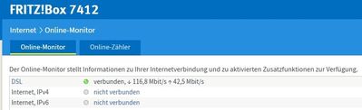

Danke für die Antworten. Ich hab das ausprobiert, die Einstellungen mit aktiviertem IPV6 (egal ob mit oder ohne das DS-Lite häkchen) führen zwar zu funktionieredem Internet, aber eben nicht zu einer IPv4 adresse. Und die brauche ich fürs VPN . Mit der Einstellung native IPV4  Anbindung bekomme ich kein Internet mehr:
Kann es sein, dass die alte FritzBox 7412 das nicht kann ? Oder stimmt doch was am Vodafone Anschluss nicht ?

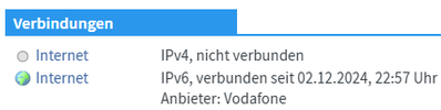

Ich habe ein sehr ähnliches Problem aber Fritzbox 6660. IPv4 - Kein Internet, IPv6 Solo - Kein Internet aber VPN funktioniert, IPv6 mit DS-Lite IPv4 - Internet funktioniert aber kein VPN.

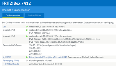

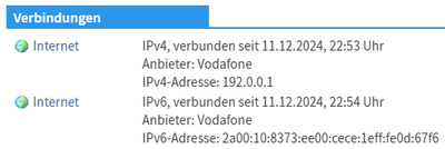

Kurzes Update: Am 11.12 wurde nun wohl tatsächlich was geändert. Mit der Einstellung "Native IPv4 verwenden" komme ich nun auch ins Internet.
Leider klappt der VPN Zugang übers Handy immer noch nicht. Vor der Änderung kam sofort die Meldung "Der VPN Server antwortet nicht", nun dauert es zwar eine Weile, dann kommt aber die gleiche Meldung.
Ist es nomal das als IPV4 Adresse 192.0.0.1 angezeigt wird? Das fühlt sich falsch an...

Der Onlinemonitor sieht so aus:
