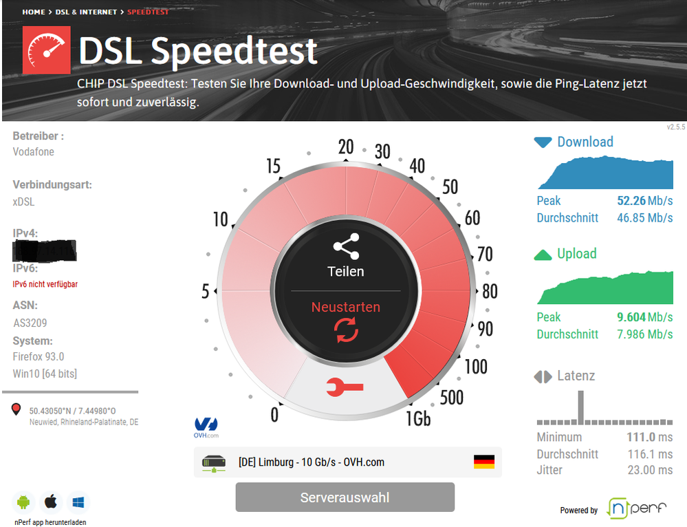

habe seit  einiger zeit das Problem, dass ich jeden Tag immer zur selben Zeit gegen 18.30/19 Uhr einen sehr hohen ping zwischen 100 und 150 ms habe und das bis ca. Mitternacht andauert und sich dann wieder normalisiert. Das ist natürlich zum Spielen gar nicht gut und nervt mittlerweile nur noch. Ich brauche da Hilfe.
Der Speedtests vom Down und uplaod ist ordnung
    • Internet, Phone 50
    • Fritzbox 7580
    • LAN
BItte um Hilfe, dass mein Ping abends nicht mehr so in die Höhe schießt.

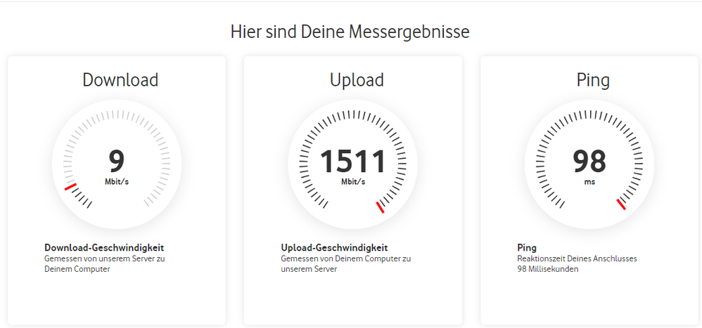

Nachdem ich heute über den tag immer wieder test gemacht hatte und sehr zufrieden war kommt seit heute abend 18:00 dann der richtige hammer 😞 download bricht total ein 😞 bei 4,5 mbit ist feierabend
wenn man hier die ganzen meldungen ließt sieht es bei jedem gleich aus immer abends ab 18:00 hohe pings download schlecht. Dies kann doch nur an Vodafone liegen.

Pn ist raus
