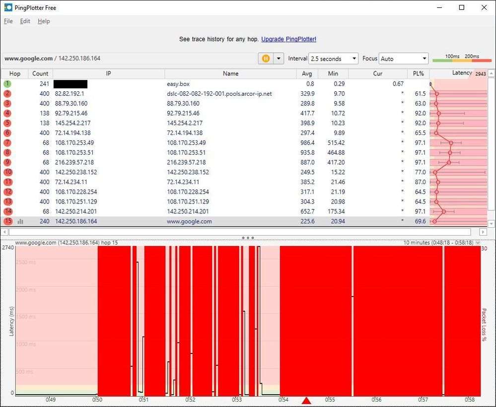

ich habe seit einigen Wochen hohe Latenz- und Pingspikes sowie Packetlosses  bei meinem DSL Anschluss.
Onlinegames sind damit nahezu ausgeschlossen, was äussert nervt.
Ich nutze eine Vodafone DSL Classic Paket.    Easybox 803.  Der Rechner hängt per LAN-Kabel am Netz.
Die Easybox hatte ich bereits einmal auf Werkseinstellung zurückgesetzt.  Auch resetten war nicht erfolgreich.

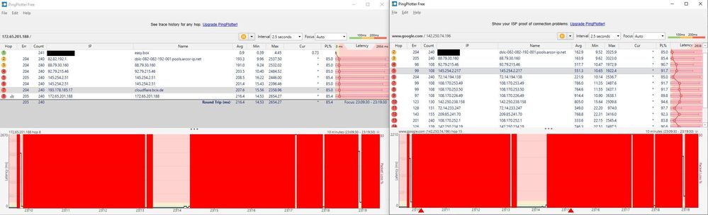

Hier ein paar Pingplotter :

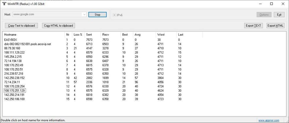

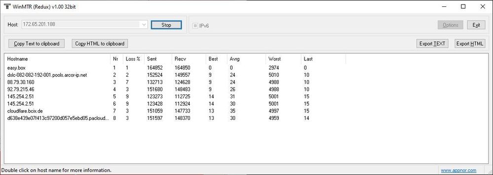

WinMTR habe ich auch mal mitlaufen lassen. Dies schaut so aus.
Diesmal zu Google.  Kurz nach einem Spike .Auch nicht besser.

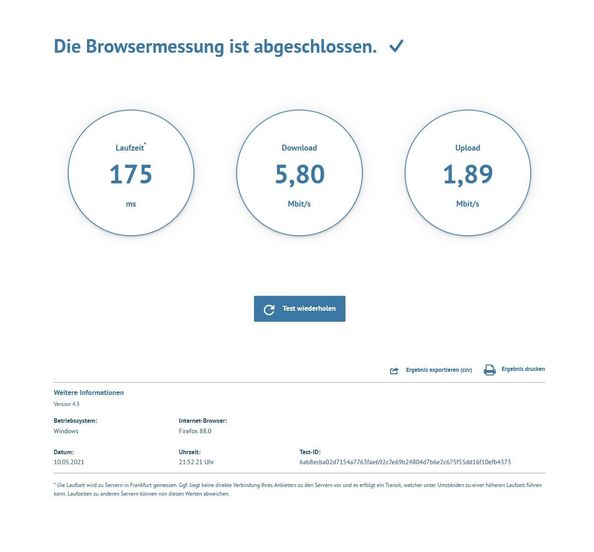

Ein Messprotokoll unter breitbandmessung.de  habe ich auch einmal spassenshalber erstellt.

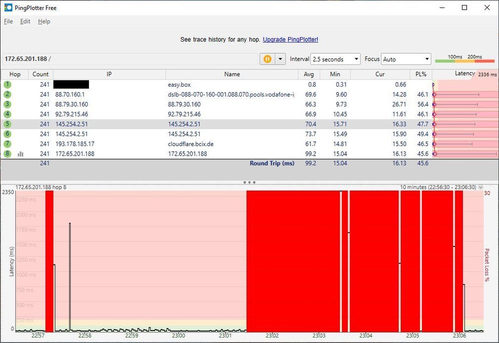

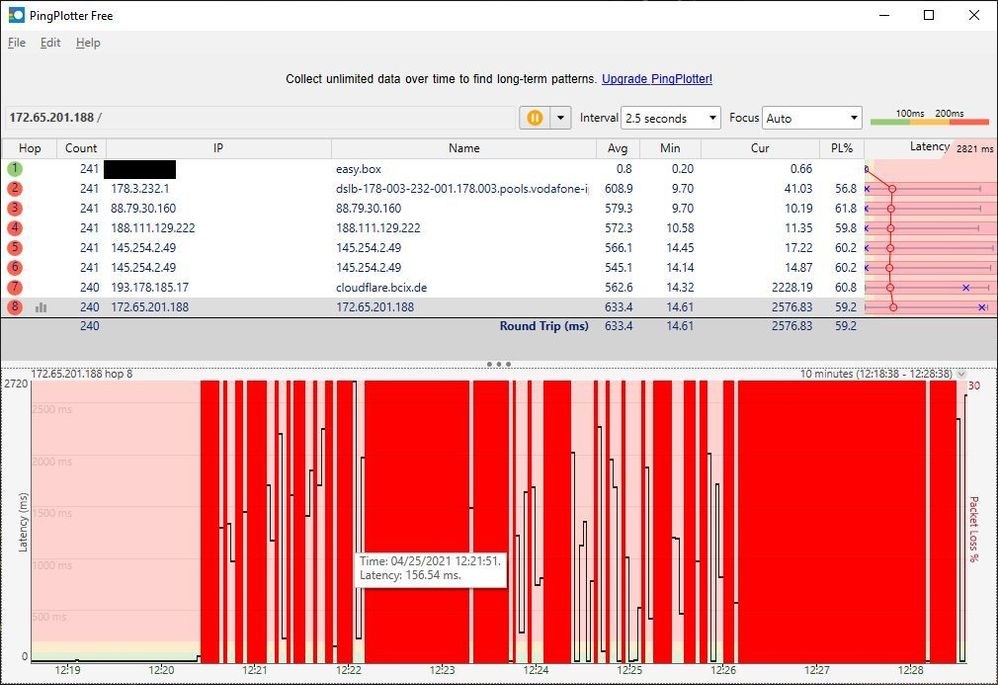

Ein Ping von 175 ist nach meinem Dafürhalten nicht normal.  Es geht mir dabei nicht um einen Aspruch einer bestimmten Latenz. Sondern ich möchte ein Produkt welches ich bezahle angemessen nutzen.   Bis vor einigen Wochen war dies auch mehr oder weniger  ohne Probleme möglich.  Anderer Vertrag, andere Bandbreite mag das Problem lösen. Aber ich bezahle momentan für ein Produkt was nicht den Anforderungen entspricht.  Auch wenn Vodafone das  naturgemäß anders sehen wird.

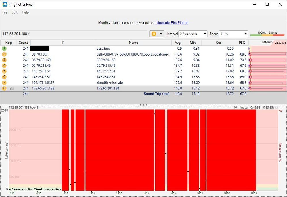

@Jens-K    die Aussage finde ich wirklich  schwach von Vodafone.  Ich bin seit mehr als 10 Jahren DSL Kunde, zunächst bei Arcor dann Vodafone.  Es gab  bisher eigentlich keine Probleme..   Auffällig ist mitlerweile schon, dass die Latenz, laut PingPlotter, bei den IP-Ranges 145.254.2.1   bis   145.254.2.255  immer mit am höchsten ist. Laut RIPE.net  ist dies die IP Range des ARCOR-BACKBONE-SBR-NET1.  Latenzen von über 2000 ms erachte ich dabei nicht als üblich.   Twitch oder selbst Instagram auf dem Desktop sind nur noch am buffern.. Online Spiele  nahezu unmöglich.  Google ist  gelegentlich Dein Freund. Nett wenn man dan seitens Vodafone Entschuldigungen für Kapazitätsengpässe lesen kann.  Ich stehe auf dem Standpunkt Never Change A Running System.  Nachfolgend noch ein Pingplotter von heute Abend.
Auf dem Browser sollten dabei nebenbei ein Livestream von Twitch laufen. Eher mit mäßigen Erfolg.   So  habe ich jedoch fast keine andere Wahl.   Also wie möchte mir Vodafone hier entgegenkommen?
