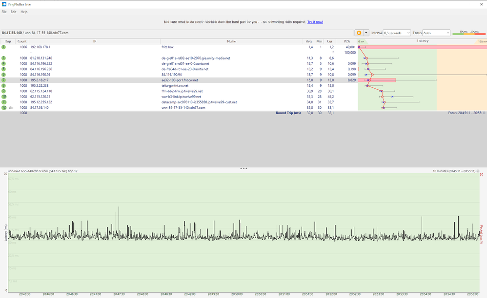

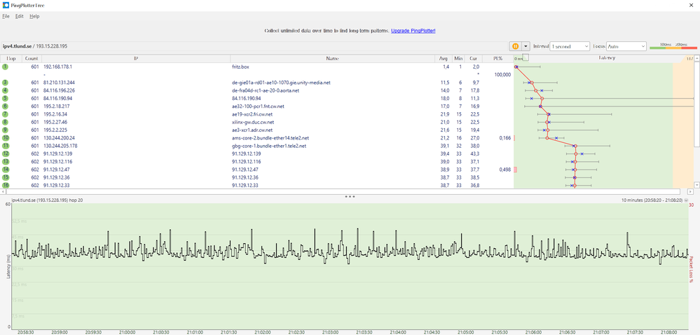

Diese Verbindungsfehler treten schon seit mehreren Wochen auf, eine Eigenrecherche in offiziellen, sowie inoffiziellen Foren ergaben wilde Theorien und Lösungsansätze, die meiner Ansicht nach keine klare Stimmigkeit mit meinem Problem ergaben. Die Pingplotteraufnahmen zeigten bei größeren Abbrüchen alle Hops als Problem dar, kleinere Timeouts resultierten aus Latenzsprüngen von Hop 4 bis 6. Fritzbox Neustarts bewirkten keine Änderung.
Hop 4 - 2001:730:2d00::5474:8015
Hop 5 - 2001:5001:500:8::1    -> größte Latenzinstabilität
Hop 6 - 2001:5000:0:141::1

Pingplotter IPV4
https://i.gyazo.com/be22d83b8a1dcd37a693281f926847a9.png
Pingplotter IPV6
https://i.gyazo.com/d34682051a7009c973df35c5f945c424.png
