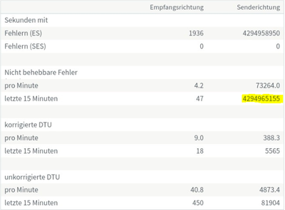

Mittlerweile spuckt meine Fritzbox (habe eine Fritzbox 7530) aber immer wieder Fehler im Fehlerzähler aus. Ich habe auch Bilder zur Veranschaulichung beigefügt.

ich sehe da über 4 Milliarden Fehler in Senderichtung in nur 15 Minuten  😳
ein Portreset wird da gar nichts bringen
kann vielleicht auch noch sowas triviales sein wie Kabel oder Dose defekt
ich würde mal in der Reihenfolge vorgehen:
  1. Kabel zwischen Fritzbox und Dose tauschen
  2. TAE Dose tauschen
  3. Fritzbox tauschen (lassen, wenn Leihgerät)
und zwischen jedem Tausch den Fehlerzähler beobachten

Vielen Dank für die Info!! Die TAE Dose wurde bereits frisch getauscht tatsächlich. Ich habe aber bereits eine andere Fritzbox von meinen Eltern daheim welche ich demnächst ausprobieren möchte. Ansonsten probiere ich dann noch das DSL Kabel der anderen Box

Ich würde die Hotline permanent nerven, damit sie einen Service Ingenieur der Telekom schicken, der die Leitung mal vernünftig auf Bitfehler prüf. Bei meinem Bruder hat es 10 Techniker gebraucht, bis der Service Ingenieur geschickt wurde, der konnte den Fehler finden. Es war am KVZ eine „kalte“ Lötstelle, seitdem läuft der Anschluss wunderbar.
Für 127m Leitung sind max. 152 Mbit auch nicht sonderlich viel, die Leitung sollte Problemlos >275 Mbit packen können.
