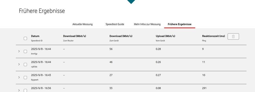

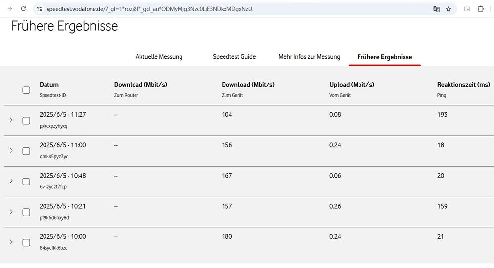

Seit dem letzten Wochenende funktioniert das Internet sehr unzuverlässig. Webseiten laden extrem langsam, und insbesondere Uploads und Downloads sind kaum möglich.
Ich habe mit dem Speedtest-Tool auf der Vodafone-Website eine Messung durchgeführt. Dabei zeigte sich, dass die Download-Geschwindigkeit zwar in Ordnung ist, die Upload-Geschwindigkeit jedoch nur 0,08Mbit/s beträgt – und das bei mehreren Tests. Auch die Ping-Zeiten sind sehr hoch, was offensichtlich auf ein Problem hinweist.
Ich habe bereits versucht, den Router neu zu starten sowie auf Werkseinstellungen zurückzusetzen und neu zu verbinden, aber das hat keine Verbesserung gebracht. Daher vermute ich, dass das Problem auf Seiten von Vodafone liegt.
Bitte beheben Sie das Problem schnellstmöglich.

Ich denke, wir haben mit demselben Problem zu kämpfen. Auf der offiziellen Website von Vodafone liegt der durchschnittliche Ping bei über 200 ms, und die Upload-Geschwindigkeit hat nie 0,03 Mbit/s überschritten. Meine Fritz!Box 7590 läuft seit über zwei Jahren einwandfrei. Ich habe sie neu gestartet und auf Werkseinstellungen zurückgesetzt – das Problem blieb jedoch bestehen.
