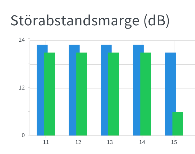

Die Probleme fingen nach einem Blitzeinschlag im Ort und Bauarbeiten durch eine Telekommunikationsfirma im Ort an.  Ich protokolliere alles fein säuberlich und kann auf der FritzBox sehen, dass wenn die Probleme bestehen, die Störabstandsmarge beim Empfang von knapp 24 auf unter 5 einbricht. Nach dem Resync ist dann alles wieder gut und auf 24.

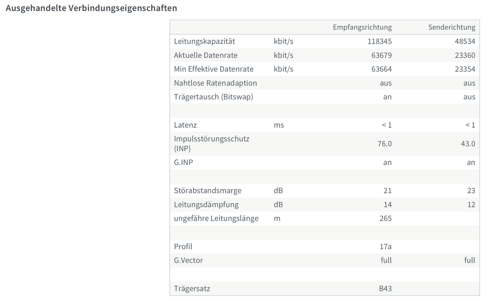

Hier mal ein exemplarischer Auszug von gestern Abend.
31.07.25 21:09:41 Internetverbindung wurde erfolgreich hergestellt. IP-Adresse: XX.XX.XXX.XXX, DNS-Server: 176.95.16.250 und 176.95.16.251, Gateway: 84.59.211.1, Breitband-PoP: WRZCOS00501
31.07.25 21:09:38 DSL ist verfügbar (DSL-Synchronisierung besteht mit 63679/23360 kbit/s).
31.07.25 21:07:57 DSL-Synchronisierung beginnt (Training).
31.07.25 20:58:07 Internetverbindung wurde getrennt. [2 Meldungen seit 31.07.25 20:58:07]
31.07.25 20:58:06 DSL antwortet nicht (Keine DSL-Synchronisierung).
Bildschirmfoto 2025-08-01 um 14.24.59.pngBildschirmfoto 2025-08-01 um 14.24.35.png
Fehler-Counter sind alle auf 0.

Gestern und heute Nacht ist mir auch wieder das DSL weggeflogen und auf der FritzBox sieht man eindeutig, dass es am kurzfristigen massiven Einbrauch der Empfang-Störabstandsmarge liegt - z.B. von gestern um 15 Uhr.
