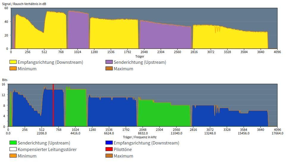

@Nervf  Häng mal das Spektrum mit der Min und Max Anzeige inkl DSL Information an aus der Fritzbox
Nervf
Digitalisierer
Digitalisierer
Hier der Spektrum.
Cool1
Digitalisierer
Digitalisierer
@Nervf unbedingt eine Störung melden die Beeinflussung ist zu groß. Mit ziemlicher Sicherheit werden mehere Anschlüsse betroffen sein, da ich von der Linecard ausgehe . @Andre  Soll gleich eine Störung Ticket aufmachen

Gerade die Fritz.Box neugestartet, Verbunden mit 90/40, nach einen neu Start ist ab un zu mal die Verbindung mit 90/40 die dann nach und nach auf die 70/xx geht durch neuverbinden/syncronisieren. Nachfolgend der Spektrum nach dem neustart.
