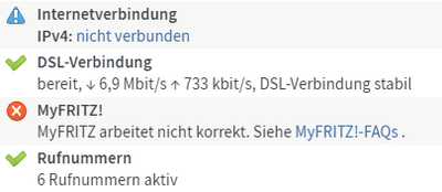

Unser Anschlzuss wurde noch nicht auf IP umgestellt. Aktuell läuft alles noch über ISDN. Die Portierung zu IP soll innerhalb der nächsten 6 Wochen erfolgen und etwa 1 Woche vorher sollen wir eine neue FritzBox zugeschickt bekommen.
Da die Leitung okay ist, ein DSL-Signal ankommt, ISDN-Teleofnie normal funktioniert und drei unterschiedliche Router die gleiche Fehlermeldung bringen kann es nur daran hängen, dass unser Interetzugang von einem Vodafone-Server abgewiesen bzw. nicht akzeptiert wird.
Und ich weiß nicht, wie oft man noch bei der Technik-Hotline anrufen soll, die einem dann sagt, dass man die Box neu starten soll, ein neues Passwort vergeben wird, dann die Box getauscht werden soll, die Verkabelung überprüft werden soll ... das haben wir nun schon alles mehrfach gemacht, aber Benutzername und Passwort werden von Vodafone nicht aktzeptiert (Terminated LCP).

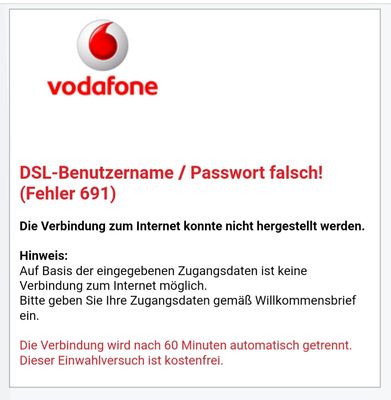

So, es geht leider noch immer kein Internet, aber immerhin kommt jetzt baum Aufruf einer Internetseite im Browsers eine Fehlermeldung:
Ich denke mal, dass das ein ziemlich eindeutiges Zeichen dafür ist, dass es nicht an unserer Verkabelung oder der Hardware liegt. Ich vermute, dass einfach nur unser Kundenkonto fürs Internet gesperrt ist.
