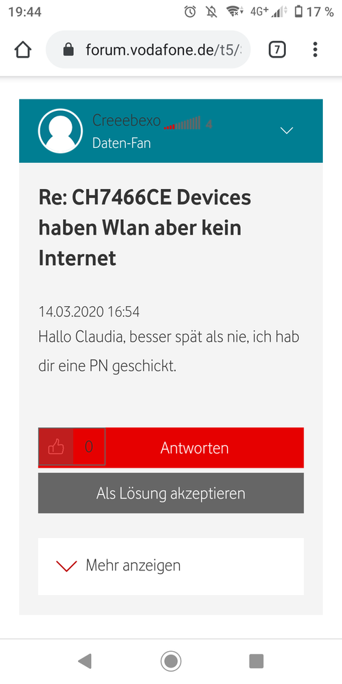

am 14.03.2020 16:54
Hallo Claudia, besser spät als nie, ich hab dir eine PN geschickt.
am 16.03.2020 19:45
Man siehts hier oben,ist nicht ausgedacht 😉
