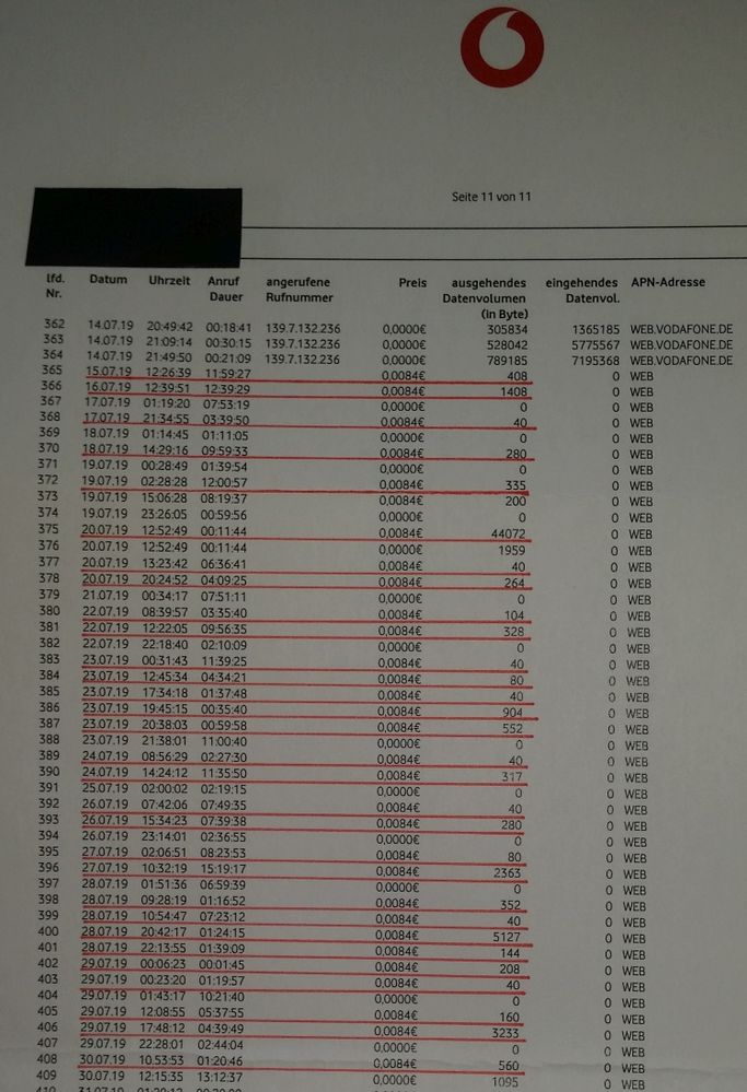

ich habe endlich den Einzelverbindungsnachweis bekommen, so dass ich jetzt nachvollziehen kann, wann genau mir Guthaben in 1 Cent Schritten abgezogen wurde, wenn mein Tarif inaktiv war.
Nochmals vorab:
Drittanbieter und mobiles Bezahlen waren gesperrt
sowie mobile daten deaktiviert
Mein Tarif war inaktiv ab dem 14.07.19 - 23:59 Uhr
und ca. 12 Std später gab es eine Einwahl gegen 12 Uhr mittags, die ca. 12 Std bestand
und "sagenhafte" 408 Byte verbrauchte Smiley (überglücklich)
Trotz deaktivierter mobiler Daten
Dann immer mal wieder eine Einwahl, mal mit 0 Byte oder ein paar mehr ...
Foto der betreffenden EVN seht Ihr hier :
Am 30.07.19 um 11:22 Uhr habe ich von @Grautvornix das 100 MB Geschenk mit 7 Tagen Gültigkeit geschaltet bekommen.
Und siehe da, die Einwahlen gingen weiter, wurden aber nicht mehr berechnet.
Die Einwahlen verschwinden gänzlich, als ich vom 4.08. - 23 Uhr bis zum 20.08. - 12:30 Uhr
in den Einstellungen unter Netzmodus LTE deaktiviert hatte, so dass sich das Telefon von da an nur noch via 2G bzw. 3G verbinden konnte.
Nachdem ich die Option LTE im Netzmodus wieder aktiviert hatte ging das Spiel wieder von vorne los Smiley (überrascht)
Foto der betreffenden EVN Teil 2 seht Ihr hier :
Am 30.08. hatte ich zum Test der Datenverbrauchsanzeige im Telefon meine mobilen Daten kurz aktiviert, meine E-mails gecheckt und kurz 'nen Audio Stream gehört.
Laut Verbrauchsanzeige waren das 2,89 MB, was ziemlich genau mit der Abrechnung überein stimmt.
Etwas eigenartig ist, dass ich dies exakt am 30.08. von 5:31 Uhr bis 5:35 Uhr tat und nicht am Abend zuvor (29.08. - siehe EVN)
Am 30.08.19 gegen 15 Uhr hatte ich meinen Tarif wieder aktiviert.
Siehe EVN-Teil 3:
In Summe wurden mir 52 Cent in einzelnen Schritte von meinem Guthaben abgezogen, weil der vom Netz notwendige LTE Handshake fälschlicherweise als Datenverbrauch abgerechnet wird.
Natürlich würde ich diese 52 Cent gerne wieder haben, ist aber nicht so wichtig,
da mir und allen anderen Betroffen (die es wohlmöglich bisher nicht bemerkt haben) mehr geholfen wäre,
wenn dieser Fehler endgültig der Vergangenheit angehören würde!
Siehe die Meldung von @Boris vom August 2015 Hinweis: Aktuell kommt es zu ungewollter Datennutzung
Ich würde mich freuen, wenn sich jemand, der diesbezüglich bisher mit mir in Kontakt war ( @Ramona, @KerstinV, @Grautvornix) oder gerne auch ein/e ander/e ModeratorIN, der Sache annehmen und das Problem gänzlich beseitigt werden würde.
Danke für eure Unterstützung!!!
Bodo-BS

Hallo @Jojo111,
das war eine fälschliche, vorschnelle Annahme und ein Fehler meinerseits, da ich plötzlich so viele Info-SMS von der 8080 bekam und mir zeitgleich der Schwund meines Guthabens in 1 Cent Schritten auffiel.
Jetzt da ich (nach dem dritten Versuch) endlich die richtigen EVN's über den von mir protokollierten Zeitraum zusammen habe, bin ich auch der Meinung, dass es die LTE-Handshake Einwahlen sind, die auch bei deaktivierten mobilen Daten erfolgen, die den Datenverbrauch ergeben, der leider fälschlicherweise abgerechnet wird.
Würde mich freuen, wenn Vodafones Techniker/Programmierer diesen Fehler nach 4 Jahren Smiley (fröhlich) endgültig abstellen könnten!
