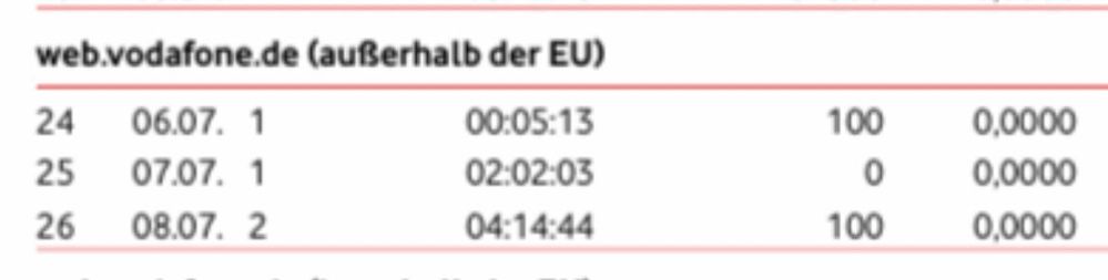

Einen Einzelverbindungsnachweis habe ich, der gibt leider nur sehr bedingt Aufschluss, da er lediglich an 3 Tagen Datenverbindungen außerhalb der EU ausweist (2x 100 KB, 1x 0 KB), dafür an einem Tag 2x, Easy Travel nach meinem Verständnis aber nur tageweise gilt. Davon abgesehen, habe ich mir ja extra eine esim zugelegt, um eine Nutzung der Datenverbindung über Vodafone zu vermeiden und hierzu das Datenroaming komplett ausgeschaltet. So mache ich es seit ein paar Jahren, diese Vorgehensweise hat immer funktioniert, nun scheint aber irgendetwas falsch zu laufen. Mein Mann und ich haben exakt die gleichen Voraussetzungen und Einstellungen, bei ihm wurde nichts zusätzlich berechnet.
merkwürdig ist außerdem, dass diese zusätzlichen Kosten exakt bis zum Ende des letzten Rechnungsmonats (täglich?) angefallen sind, im aktuellen Rechnungsmonat allerdings nicht, zumindest steht im QuickCheck aktuell 0,00€, und ich befinde mich immer noch in den USA.

Ich bin seit dem 06.07. in den USA, mein Rechnungsmonat endet am 09.07.
Folgendes steht im Einzelverbindungsnachweis:
Ja, Facetime ist ein datenbasiertes Kommunikationsmittel -- trotzdem prüft Apple von Zeit zu Zeit, ob dir die Nummer noch gehört. Und diese Prüfung geht nunmal nur per SMS oder per mobilen Daten...
Wenn du das nicht willst, wäre die einfachste Methode, die VF-SIM im Ausland komplett zu deaktivieren - aber dann deaktivieren sich auch die Apple-Dienste wie Facetime und iMessage. Das ist aber nichts, was VF zu verantworten hat, sondern eine Designentscheidung von Apple...
