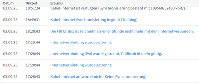

Hier eine Info zum Sachstand,
gestern gab es ohne zutun meinerseits folgendes Ereignis,
siehe Screenshot Fritzbox Ereignisse.
Seit dem funktioniert der Zugriff auf alle meine Vodafone E-Mail Konten wieder,
welch erfreuliche Wunderheilung.
Schade, dass ich bis dahin einiges meiner Lebenszeit geopfert habe, für Lösungsversuche eines Problems, auf das ich letztlich keinen Einfluss hatte.
Ungeachtet dessen, danke ich Allen hier im Forum, die versucht haben mir zu helfen.

Das ist Zufall. Das eine hat mit dem anderen nichts zu tun!
Bei technischen Dinge glaube ich nicht so sehr an Zufälle.
Ich halten es für wahrscheinlicher, dass einer der u.  g. Punkte zutrifft.
🧠 Was kann das technisch gewesen sein?
  1. 🔁 Fehlerhafte DNS-Auflösung
Die Fritzbox kümmert sich um das Auflösen von Adressen wie imap.vodafone.de → IP-Adresse.
Wenn die DNS-Funktion der Fritzbox gestört war (z. B. interner Fehler, veralteter Cache, falsch gesetzter DNS-Server), konnten die E-Mail-Programme den Server nicht mehr erreichen.
  • Symptom: Webseiten funktionieren, aber E-Mails nicht.
  • Nach Neustart: DNS wird neu geladen → Problem gelöst.
  1. 🧱 Firewall-/Port-Blockade in der Fritzbox
Manchmal blockiert die Fritzbox versehentlich wichtige Ports (z. B. 993 für IMAP, 587 für SMTP) durch:
  • Softwarefehler
  • falsch angewendete Sicherheitsregeln
  • automatische Sperren bei „ungewöhnlichem Verhalten“
➡️ E-Mail funktioniert nicht mehr, obwohl Internet sonst geht.
➡️ Neustart löscht die temporären Sperren → Mails wieder da.
  1. 🕒 Fehlerhafte Zeitsynchronisation (z. B. NTP ausgefallen)
Wenn die Fritzbox keine korrekte Uhrzeit hat, schlagen alle verschlüsselten Verbindungen (TLS/SSL) fehl – insbesondere bei E-Mail.
  • Symptom: Zertifikatsfehler oder Verbindungsabbrüche beim E-Mail-Abruf.
  • Nach Neustart: Fritzbox holt sich neue Uhrzeit → Verbindungen funktionieren wieder.
  1. 💡 Allgemeiner Software-Fehler oder Speicherüberlauf
Wenn die Fritzbox sehr lange läuft (Wochen oder Monate), kann es durch Bugs oder Speicherprobleme zu „seltsamen“ Störungen kommen, die sich nicht direkt bemerkbar machen.
➡️ Symptome wie E-Mail-Ausfall sind möglich, obwohl der Rest funktioniert.
➡️ Ein einfacher Neustart behebt solche Fehler fast immer.
