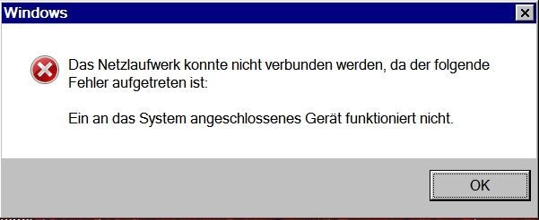

P.S. Wenn ich die andere URL verwende, nämlich https://webdav.komfortcloud.de dann gibt es einen anderen Fehler.
Dann kommt das Eingabefeld für Passwort und Benutzername zwei mal hintereinander (man klickt auf ok und es kommt direkt noch mal) und dann kommt das hier:
